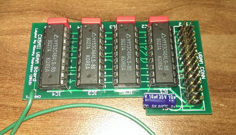

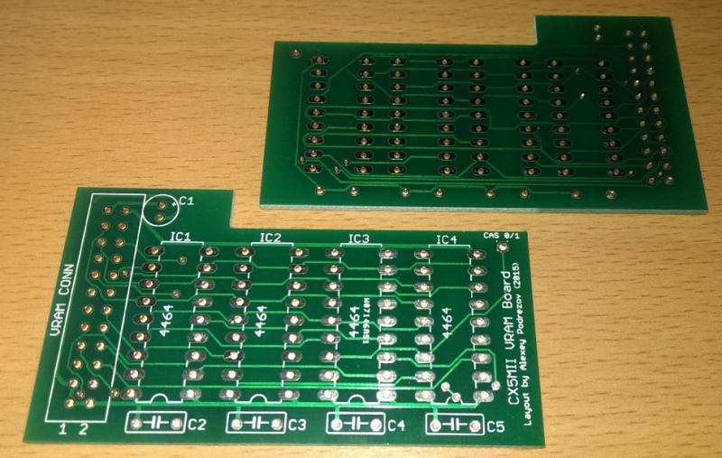

    Платки пришли. Надо попробовать что я там наваял...

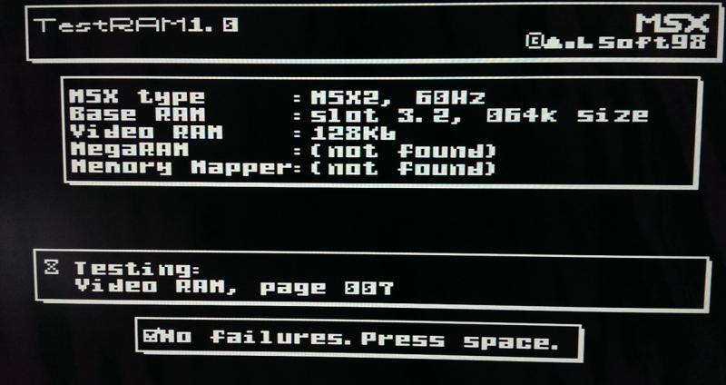

    Странно. Плата работает, но TESTRAM видит только 16кб видео ОЗУ несмотря что на плате стоит 128кб и подключены оба CAS. Я не понимаю пока в чём проблема. Может знатоки подскажут?

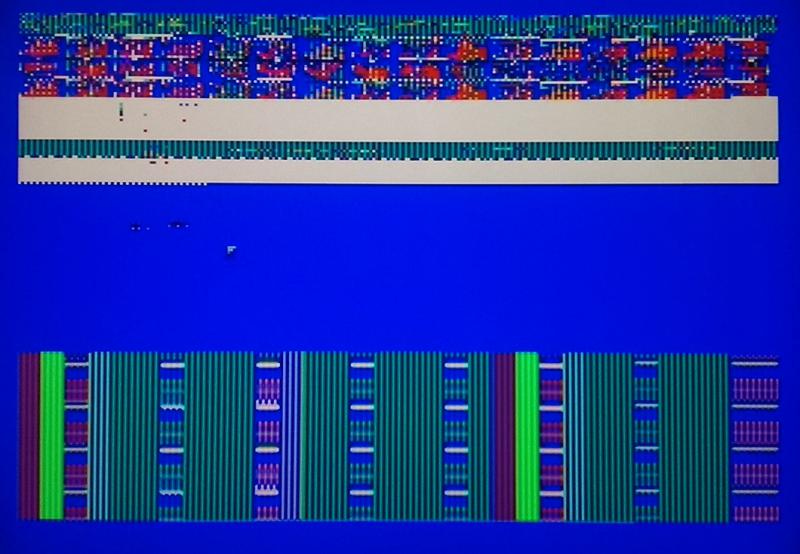

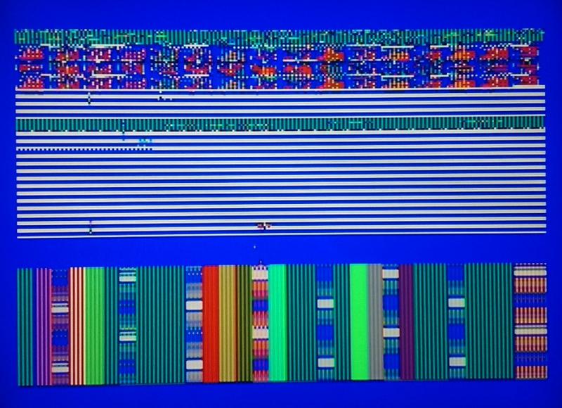

    Память явно системой видится. Если включить 5й скрин через регистры VDP, то результат с модулем 16кб, 64кб и 128кб выглядит так:

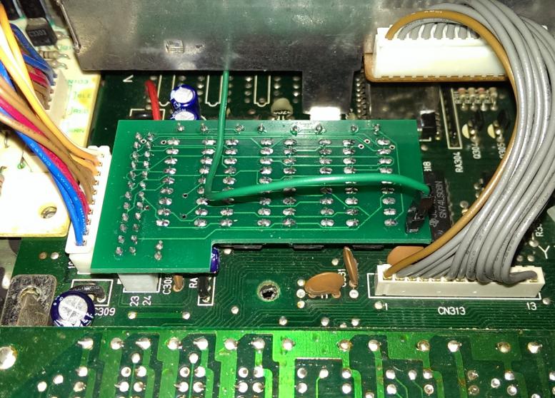

    В общем выкусил оригинальную ПЗУ, поставил 2 кроватки и поставил патченный SubROM в 27с128 и ROM от второго КУВТа в 27с256. Машинка завелась, TestRam показывает 128кб видео ОЗУ, игры в 5 скрине работают, бейсик программы в 8 скрине тоже работают. Ура! Проект завершился успешно!
    Непонятно только почему немного съехала синхронизация и мигает фоновой цвет в бейсике. В играх и TestRAM запущенным с картриджа такого не происходит...
