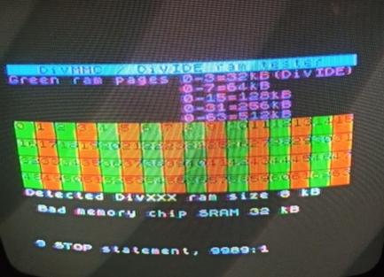

    Очередная попытка прикрутить DivMMC к Ленинграду-1 и Sizif-128. Пока имеем старт Exsdos и сброс в бейсик 48.
    При тесте Divramka почему то, каждый второй блок памяти - сбой.
    На SD карте все нужные папки есть, память точно исправна. Никто с похожим не сталкивался?
    а разве он не так должен себя вести? сброс в 48 бейсик, в нем после этого сброса становятся доступны команды DIVMMC. или можно дернуть за NMI - откроется список файлов на флешке.
    у меня было что-то подобное - когда в плиске налажал, но у меня совсем другой расклад, память используется основная на плате ленинграда (верхние 128к).
    сигналы выбора банков памяти с плис до микросхему ОЗУ доходят? на 0/1 никто не залип?
    Карта не детектится. Причем не файловая система на ней, а даже само устройство. Она как подключена, вход/выход данных не перепутаны ? (тут были такие платы).
    Тактовая частота откуда подается на плиску и какая ?
    У меня чтение работало нестабильно при 3,5 мгц с процессора (badapple.tap, которым я тестирую стабильность, часто сбоил в случайном месте), я попробовал поиграть с внешним генератором. И перепробовал кучу кварцев, в общем в частотах от 3,6864мгц и до 20мгц (выше свободного кварца не было, но думаю, что предел бы не был достигнут) карта читалась прекрасно и сбоев чтения не было. Так что тактировать чтение SD лучше частотой, _выше_ процессорной (видимо потому что на 16 битовых сдвигов по spi в esxdos выделена "пауза" в 16 NOP-ов, правда по какой причине их иногда может не хватать, я не разобрался).
    По поводу полосатого теста - очень похоже на проблему в младших линиях адреса банка, как тут правильно сказали. Я бы начал с проверки bank0 и bank1.
    да, эт я протупил что там еррор выдается...
    16 NOPов - это 64 такта 3.5МГц. даже с учетом тормознутости SPI порта в оригинальном DIVMMC - это 32 битовых сдвига. тут скорее дело в другом - для чтения секторов используется команда INIR, и вот там следующий байт должен успеть задвинуться в регистр до следующего сигнала /RD. думаю узкое место здесь, но такты считать лениво. я просто подал туда 14МГц.
    и кстати еще момент - карты MMC эта железяка несмотря на название - не поддерживает. просто не видит. вряд ли кому актуально, но все же...
