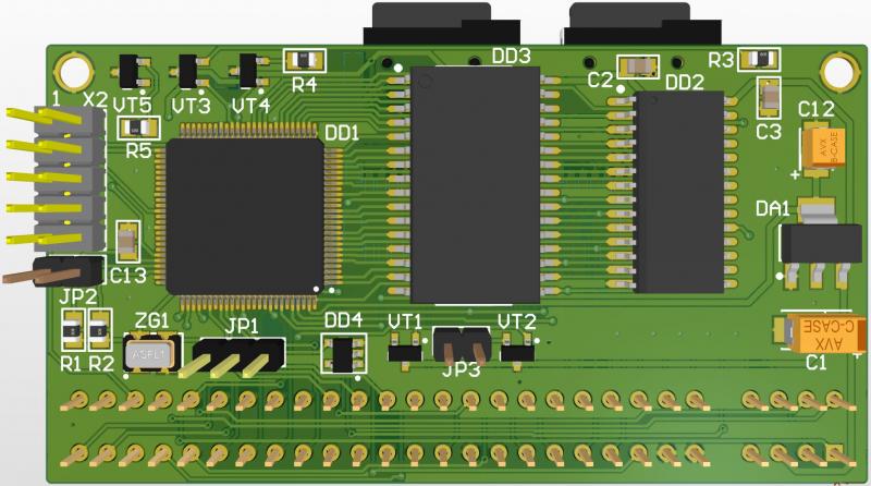

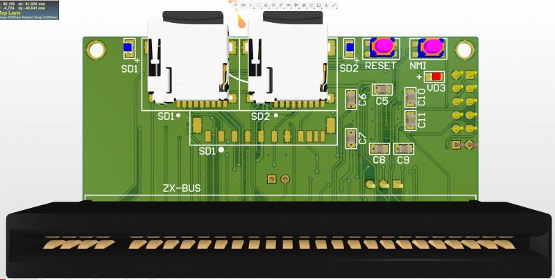

    Закончил разводку.
    Возможна установка двух микро SD, либо одной SD в укороченный слот.
    Перекинул несколько линий на другие порты CPLD. Нужно будет переназначать и пересобирать прошивку.
    valerium, если не трудно, проверьте схему на корректность.

    Цитата Сообщение от Freiwind Посмотреть сообщение
    Закончил разводку.
    Просмотрел, по схеме вроде все нормально, с перепиновкой ПЛИСки проблем быть не должно, тут то, что подано на "только входы", оно там и осталось, а все остальные IO перепрограммируются как угодно, это все пластично.
    У меня только вот к чему есть вопросы:
    1. Кнопки. Удобно ли то, что они смотрят в сторону корпуса спека или или может лучше все-таки сделать угловые, чтоб нажимать сверху ? SMD или thru-hole, без разницы, они все не так много места занимают.
    2. Генератор - не 5070, а что-то меньше (на глаз не опознал). Не слишком ли экзотика, реально будет найти ? Питание у него только 3,3в ?
    3. Футпринт под ОЗУшку SOP или TSOP-2 ? Лучше сделать вытянутые пады, чтобы и то, и другое встало.
    В том числе и все samsung-и c hynix-ами тоже хорошо встанут.
    4. Плат сколько планируется к заказу ? Я б тоже вошел в долю на 1-2 штучки )

    Верхняя часть платы будет возвышаться над корпусом, если брать корпус "резинки" и кнопки будет видно.
    В принципе, можно сделать и вариант с толкателями вверх. Пока это не принципиально.
    В дальнейшем планирую смоделировать и "натянуть" на плату корпус, тогда можно будет прикинуть варианты.
    Генератор в корпусе 5032. Они все-таки сейчас более распространены.
    Футпринт под ОЗУ в корпусе SOP с шириной 525 mil, но пады я растянул внутрь, чтобы и для корпуса 450 mil было нормально.
    Платок планирую сделать по минимуму пока. 5 штук. Надо же сначала проверить, что все хорошо. Потом уже можно побольше сделать.
    Проект потом выложу в свободный доступ, желающие смогут переделать его под себя.
    Ну значит все отлично )
    При текущем размере (где-то 74х36, если глазомер не сильно врет) легко получается по две в листе до 100x100, то есть 10шт в минимальном заказе. Это, конечно, если не сверлить и не прорезать, иначе тот же jlcpcb накинет цену за "additional design detected". Прорезать можно и это тоже обходят, но что-то там китайцы совершенствуют, и все пунктиры/прорези сейчас уже не аппрувятся сразу автоматом, а уходят, видимо, на ручной разбор, что потом влияет на цену.
