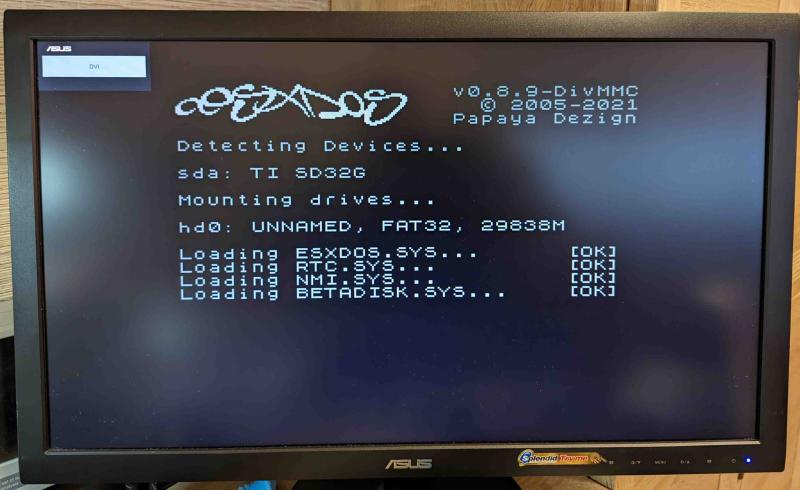

Ну то есть чтения нет вообще. Даже никакие первые циклы не отрабатывают правильно.
А что с /m1 у этого Ленина? Не всегда ли он в 0 ?И забыл добавить: сигналы cs на обеих картах при обращении к ним опускаются в "0", такты на sck есть. А mosi постоянно висит в "1". Специально смотрел осциллографом.
Мне такие "упрощенные" процы не попадались, но было их когда-то немало, говорят.
Если нет /m1=1, то процессор не может забрать по шине данных считанный по spi байтик из регистра в плиске.
Кстати, а divramka показывает всю память divmmc зеленую ? Если не всю, а особенно если в шахматном порядее, то это указывает на проблему на шине адреса, из-за какой-то адресной линии могут не выбираться порты, через которые читаются данные карты из регистров в плис.
