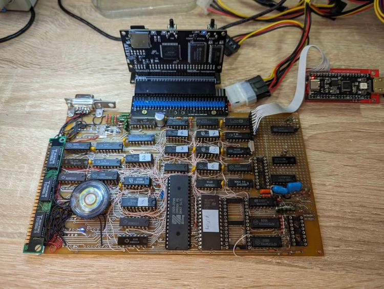

    Ребята, спасибо вам за ответы, вы мне помогли.
    Запустил DivMMC, теперь всё работает.
    Я также написал вчера автору ShamaZX divMMC. Он мне посоветовал команду .browse и проверить цепь NMI.
    Набрал команду .browse, оказалось она запускает NMI-меню, также как по кнопке NMI. Получается всё уже работало, кроме кнопки NMI.
    Забыл сразу написать, что изначально не было реакции на кнопку NMI, но я тогда подумал, что это нормально на том этапе.
    Проверил цепь - оказалось, что у меня в Ленинграде не было подтягивающего резистора на NMI ноге Z80. Припаял резистор на +5V - сразу заработала кнопка NMI.
    Просто забыл: к этому Ленинграду, ещё в 90-х, я пристегнул в контроллер Beta-Disk с физическими флопами и Magic button. Соответственно дорожка к BUSRQ с подтягивающим резистором была перерезана.
    Если, удерживая ПРОБЕЛ, нажать RESET, то произойдет инициализаация esxDOS, как при включении.
    Я не знал, спасибо. Похоже я из тех, кто сначала включает девайс, а потом читает даташит, если ничего не задымилось

  3. #253
    08.12.2022
    г. Мичуринск
    12
    Поюзал немного divMMC. Зашёл в TR-DOS и удивился что всё работает, даже последний образ диска примонтирован к приводу "A", к примеру можно дать команду "CAT" и посмотреть содержимое диска.
    То есть здесь эмуляция на уровне железа Beta-Disk и ВГ93 с регистрами, включая эмуляцию работы флоппи дисковода.
    Задумался, как теперь подключить физический Beta-Disk? То есть как бы два Beta-Disk интерфейса к одному компу.
    Понятно, что одномоментно будет работать только один из них. Надо организовать оперативное переключение между ними и при этом оба должны быть подключены к ZXBUS.
    Никто не решал такую задачу?
    Первое, что на ум приходит, это снимать питание с неактивного интерфейса. Но скорее всего обесточенное устройство будет душить шину.
    Последний раз редактировалось Z80trdos; 16.09.2023 в 17:54.

    Здравствуйте. Тема ещё жива?
    Недавно собрал Ленинград по классической схеме с немного доработанной печатной платой (в частности, вывел краевой слот для DIVMMC). Вот только завести DIVMMC никак не могу. ESXDOS загружается, значит банки, судя по всему мапятся. А вот флешки в упор не видит: Detecting Devices... Mounting drives... Loading ESXDOS.SYS... [ERROR].
    Раньше у меня была похожая проблема с клоком (подавал не инверсный клок). Сейчас пробовал подавать инверсный, неинверсный, убирать инвертор с платы DIVMMC, правил прошивку CPLD как указано в вашем сообщении. Всё равно не видит флешки, SDA и SDB не появляются. Проверил осциллографом: sck - есть, mosi, miso молчат. Плат DIVMMC у меня две штуки, одна точно рабочая, стояла на другом клоне, вторую делал на той же плате для этого Ленина, обе ведут себя одинаково. Есть идеи, в чём может быть дело?
  11. #260
    03.05.2020
    г. Челябинск
    796
    260
    274
    145 сообщений
    С этого места поподробнее, файл-то не грузится - ладно, а что там с detecting и mounting ?
    (чтоб понять, либо ВООБЩЕ нет чтения с карты, либо оно СИЛЬНО НЕСТАБИЛЬНОЕ)
    Ну и конкретика бы нужна, на чем собрано все это и как карта памяти подключена ?
    И да, если esxdos стартует, то часть схемы, которая управляет доп.банками памяти и перехватом входа в эти банки, работает.
