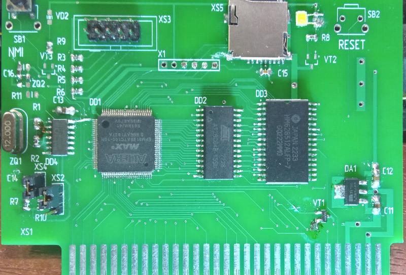

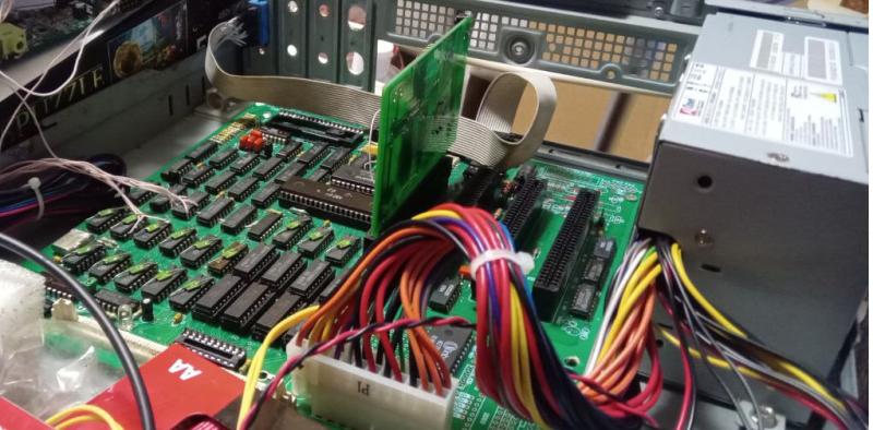

    Эдакий мини отчет. Собрал DivMMC на плате разработанной Зайцевым Иваном для шины NEMO-BUS KAY-256 . у меня работает на KAY-1024SL4 . чипы Епм3128, AT28C64B, HM628512, 74HCU04.

    Lightbulb DIVmmc на шине НемоБУС
    Тоже чуть отмечусь (плата DIV mmc Ивана Зайцева)
    Припаял ПЗУ 64К к DIVmmC
    Работает на JASPER (от micklab.ru) c шиной НемоБУС
    пару тройку проводов к cpld довесил (EPM7128-100 epm3128-100)
    в остальном обычная типовая схема (и почти типовая прошивка cpld)
    в ПЗУ 27512 прошито:
    8к ДИВ
    16К 128 Бейсик
    16К 48 Бейсик
    (Патченные из папок для ДИВа)
    Здесь я очень редко (и вот это форматирование текста и картинки сложна мне)
    Лучше в ТГ
    Телега > ZX_MANYA_group
    типа начало про ДИВ (ссылка на ТГ)
    ... правда неудобно картинки спойлеры и всё вот это вот
    поэтому я сюда ооочень редко заглядываю
    ссылка можно сказать на местный ГИТ от Романа Куприна (и его команды) возможно позже буду туда обновлять и картинки
    Добавлю:
    пробовал ставить фрам FM1808 нужно только поправить адресацию (она 32КБ) энергонезависимая СРАМ
    работает и шьётся простым способом
    по LDIR кидать блок 8К из ОЗУ в область ПЗУ с #0000
    и про значение в порт не забыть
    повезло что сигнал MREQ заведён на выбор АТ28с64 (надо каждый байт тактировать)
