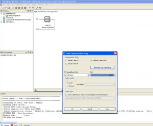

    Cool Прошиваем xc9572xl в 2025 году
    Прошивал тут xc9572xl для встроенного DivMMC в Spider и чуть с ума не сошел с этим Xilinxом. Софт с сайта AMD не скачать, ибо экспортные ограничения США. Дрова под W11 для Platform Cable USB выдают ошибку code 39. Новые версии ISE под винду строго в виде виртуалки. То кабель не видится, то прошивка JEDEC не той версии, то еще что. Дурдом полный.
    Но я своего добился путем проб и ошибок. Может кому-то поможет. Опишу 100% успешную беспроблемную последовательность действий.
    Убрал под спойлер:
    Прошиваем xc9572xl

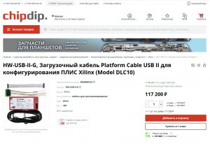

    1) Нужен, как минимум, китайский клон Xilinx Platform Cable USB. Цена около 2500р. Как ни странно, за последние 5 лет особо не подорожали. Оригинал стоит $250. Ссылка на AliExpress.

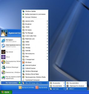

    2) Нужна Windows XP x86. Наверное, Windows Vista или Windows 7 тоже сгодятся. А я как раз думал 'нафига мне тонкий клиент HP t5545 ?'. А вот, оказывается, пригодился. Не зря туда себе три операционки в свое время поставил на SSD.
    3) Нужна Xilinx ISE 13. У меня была
    Xilinx_ISE_DS_Win_13.1_O.40d.1.1.zip. 4,5 гига мне некуда выложить, но вот тут есть Xilinx ISE Design Suite 13.3, должно прокатить. Инсталлируем на Windows XP. При инсталляции можно выбрать самый лайтовый вариант 'Lab Tools'. Галочки 'acquire license' и что-то там про онлайн при инсталляции снять, все равно сервера давно не доступны.

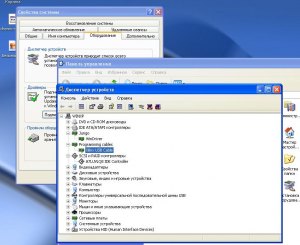

    4) Ставим дрова в соотв. с разрядностью вашей XP. Рабочий вариант приложил. Запускать 'install_drivers.exe'.
    5) Подключаем Platform Cable в USB, должен определиться в системе:
    Индикатор Status будет гореть красным.

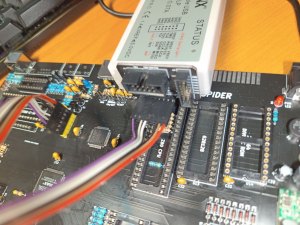

    6) Подключаем комплектный переходник к JTAG Serial SPI на Platform Cable. В нижний 8-пиновый разъем один конец кабеля, в 6-пиновый разъем JTAG на плате другой конец. Внимательно дважды проверяем с какой стороны у нас питание VCC (красный провод):
    7) Подаем питание на плату Spider, на Platform Cable светодиод загорится зеленым.

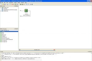

    8) Запускаем iMPACT:
    'Do you want iMPACT to autocatically load the last saved project for you?' - Yes
    Кликаем на Boundary Scan слева, далее в контекстном меню Cable Setup, выбираем наш программатор:
    В контекстном меню выбираем Add Xilinx Device... (Ctrl-D) и выбираем наш файл прошивки divmmc-original.jed отсюда.
    Нажимаем слева внизу Program. Лучше с верификацией.
    Вот и всё! И да, я знаю что xilinx прошивают через raspberry pi без всякого программатора. Но мне показалось это сложнее.

    Цитата Сообщение от Freiwind Посмотреть сообщение
    Потом уже купил на Алике аналог DLC10 и шью в Win10.
    Интересно, что там в оригинале внутри за такую стоимость
    у меня есть оригинал - я открывал его)) ничего особенного - схема вроде же есть на него в сети. Цена прошивальщик вроде соответсвует ценам на их FPGA)) - как крыло самолета за каждый крисстал FPGA))
