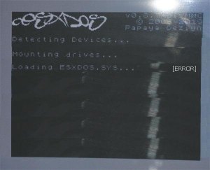

    Без SD карт отображается Splash, затем попытка найти и примонтировать SD карты и ошибка загрузки файла ESXDOS.SYS. Т.е. как на картинке ниже, которую я "нарисовал" взяв за основу нормальную загрузку DivMMC (лень доставать фотоаппарат, легче нарисовать).
    кажется демонтирован один диод
    На форуме есть один человек, который все это проделывал, но DivMMC так и не заработал. Не знаю как сейчас но, во всяком случае, в момент нашей последней беседы не заработал.

    Картинку "нарисовал" на основе нормальной загрузки DivMMC.
    Да, такую картинку получил, один раз...
    И всё опять виснет Много читал, и Z80 надо хороший
    И ПЗУ фирменное... Куча неСовместимостей(

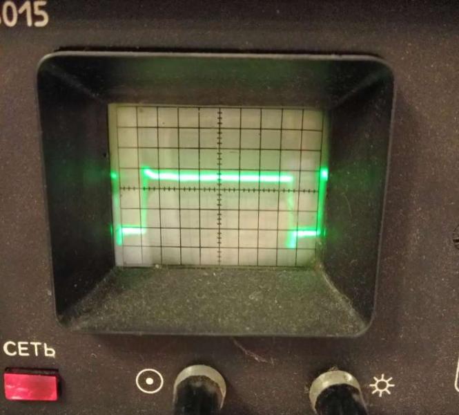

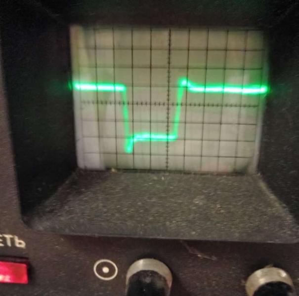

    Сигнал на линии /M1 процессора вроде есть. Тестил на NEC D780C, 1858ВМ1 и китайских Zilog-ах.
    У меня есть только аналоговый осциллограф и нет анализатора, поэтому для проверки запустил вечный цикл вида
    L0001 JR L0001
    и посмотрел 27-ю ногу процессора

    Амплитуда около 3в, период где-то 3,5 мкс, длительность 0,6 мкс. Это 1858ВМ1.
    Может ли это быть недостаточно живым поведением /M1 ?
    И если кто-то дочитал это до конца (или может разбирал работу DivMMC/DivIDE раньше) - респект уже за это ))) - ткните носом, куда копать дальше?
