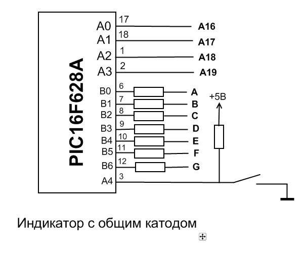

    Я просто переключалку на PIC собирал....

    какие адреса коммутировать?

    По умолчанию Переключение страниц РОМ диска
Название:	CXEMA переключателя ROM.jpg
