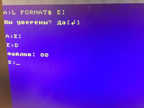

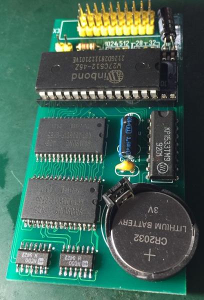

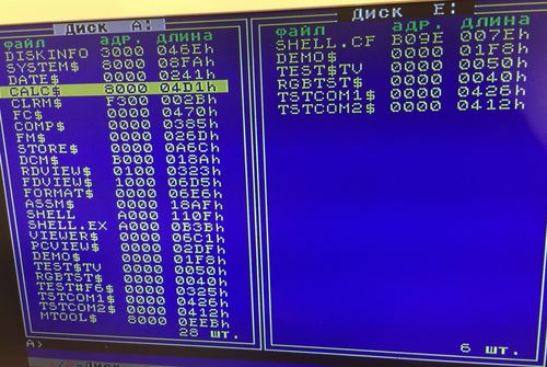

    mr.Lee, спасибо за печатную плату, собрал на одном дыхании, всё заработало сразу!
    Фотоотчёт:

    mr.Lee, пожелания по новому варианту платы.
    Я хотел заменить на старом Орионе свой "первый блин" ЭД на неправильных СОЗУ, и меня ждал облом - там у меня двухэтажное ОЗУ ПРК !!!
    Соответственно, либо просто укоротить плату (желательно), чтобы она не залезала в область ОЗУ, либо направить в другую сторону.
    Момент номер два: хочется видеть в надетом варианте красоту лицевой стороны, а не изнанки.
    Можно ещё предусмотреть доп. линию запитки СОЗУ от "дежурки" (кто питает Орион от АТХ-БП), т.е. пробросить линию С9 через диод в точку суммирования источников питаний СОЗУ. У кого "дежурки" нет, тот просто не запаивает этот диод. С "дежуркой" батарейка реально становится вечной, т.к. она работает только в случае пропадания сетевого напряжения.
    П.С. мелкологику можно попробовать разместить под брюхом ПЗУ, а ТМ9 тоже взять в SOIC'е.
    HardWareMan
    Причем, это:
    Решает это:
