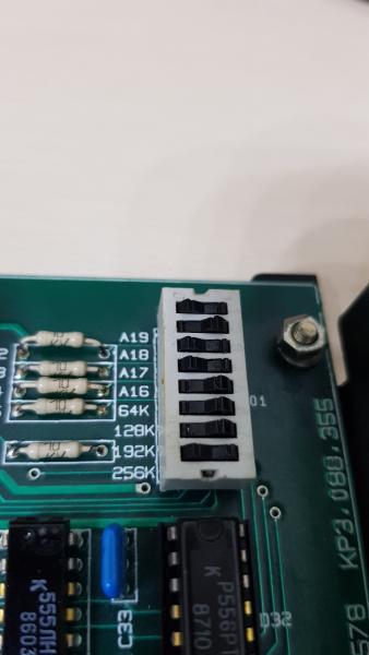

    Если устанавливаем одну карту расширения то перемычки устанавливаем таким способом:

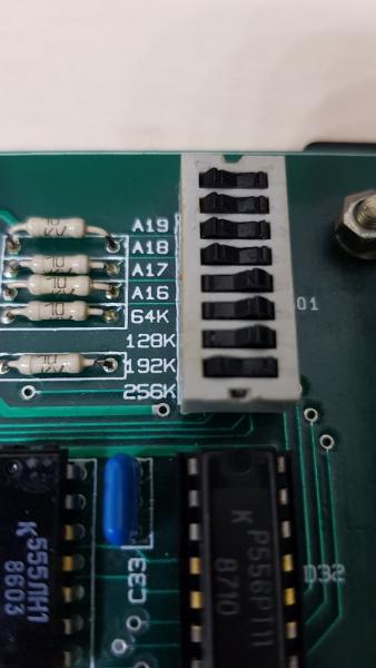

    Если будет вторая на 256 кб ,на ней устанавливаем перемычки вот так:
    В результате получится 512 кб.

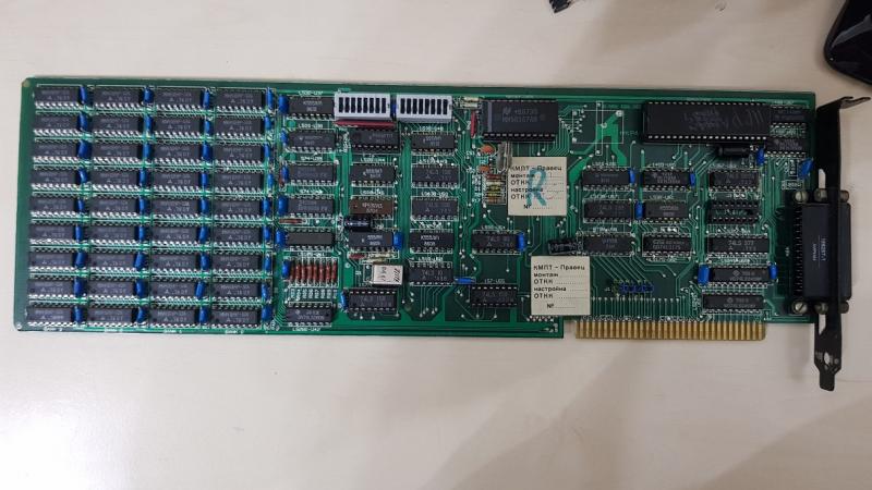

    Стоит у меня еще одна интересная карта:
    На ней 256 кб , RTC, LPT и COM.

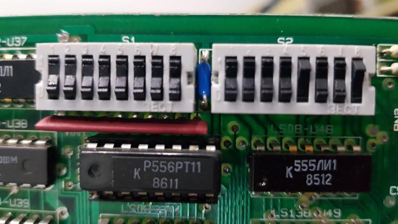

    Также узнал информацию для переключателя на материнской плате:
    К микросхеме К555ЛЛ1 это (Вкл)
    К микросхеме К555АП5 это (Выкл)
    Выключатель 1:
    Выкл = Нормальный POST, затем загрузка
    Вкл = тест непрерывного включения питания (только тестирование!)
    Выключатель 2:
    Выкл= 8087 Математический чип установлен
    Вкл = 8087 Не установлен
    Выключатель 3.4:
    Вкл, Вкл = один банк памяти
    Выкл, Вкл = два банка памяти
    Вкл, Выкл = Три банка памяти
    Выкл, Выкл = четыре банка памяти
    Выключатель 5.6:
    Выкл, Выкл = MDA (или Hercules) Видео
    Выкл, Вкл = 40 колонок CGA
    Вкл, Выкл = 80 колонок CGA
    Вкл, Вкл = Нет видео или специальные (EGA, VGA)
    Выключатель 7,8:
    Вкл, Вкл = 1 дисковод гибких дисков
    Выкл, Вкл = 2 дисковода гибких дисков
    Вкл, Выкл = 3 дисковода гибких дисков
    Выкл, Выкл = 4 дисковода гибких дисков
