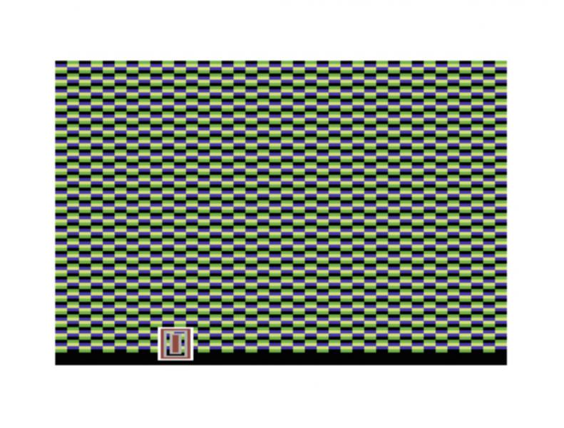

    Делаю тайловую карту с помощью character (символов), режим экрана Multicolor text mode. Собираюсь добавить скроллинг во все стороны, используя биты из 0xD011 и 0xD016. Соответственно для этого выключены биты, управляющие размером текстового режима экрана до 38x24.
    И тут пока у меня неразрешимые вопросы:
    1. Как сделать статус бар внизу экрана (на последней строке)? Он же смещается вверх/вниз вместе с остальными символами.
    2. Как обрезать hardware спрайты по высоте, чтобы они не накладывались на статус бар?
    Первое скорее всего возможно решить с помощью установки прерывания на конкретный raster line, но пока у меня нет результатов.

    Спасибо! Не хочется мне заморачиваться с установкой прерываний на raster line и стабилизацией, которая отличается для разных машин pal/ntsc. Пока придумал, что пожертвую одним hardware спрайтом для отображения всего необходимого:
    Название: c64 info anim.gif
    Так что осталось решить вопрос организации быстрого скролла атрибутов из color ram.
    Самый простой и самый типичный в отношении комодоровских машин метод... Даже в БЕйсике C16 и C128 есть отдельный режим с совмещёнкой по графике методом прерывания и переключения на определённой линии растра (3/4 экрана графика и четверть - текст, по F1 вроде GRAPHIC вылетает, а там уже цифирьки от 0 до 4).
