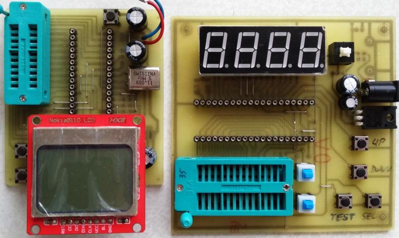

    Andrey F, Спасибо за ответ! Д.б. эта версия -
    https://www.ebay.com/itm/1PCS-MCU-IC...IAAOSwFytaH9vu ?
    По поводу Atmega128 - м.б. потом. На ATMEGA32A всё собрано, только нужен "правильный" контроллер.

    Собрал тестер на Atmega32 из начала темы. Прошивки брал из папки "05", контроллер Atmega32A-PU. Применил отрезок макетной платы, резисторы на выводы панельки под микросхемы (кроме питания и общего) 47 Ом, кварцевый резонатор 8 МГц. Дисплей 5110 показывает меню, при запуске теста заведомо исправной микросхемы (К155ЛА3, К555ЛА3) всегда выводит "Unknow" Распайку панельки проверил по электрической схеме из первого поста автора прибора, ошибок нет. Что не так ?

    Не проверят только ЛА3? Что с другими микросхемами? 1533 серию тоже не распознаёт?

    Любая микросхема для тестера "Unknow".

    Ну тут тогда остаётся ещё раз пристально проверить схему.
    И ещё можно попробовать прошивку v0.5 - она гарантированно рабочая.
    Если ничего не поможет, остаётся подключаться по UART-у, добавлять логи в прошивку и разбираться.
    p.s. уже не помню, какие резисторы ставил на выводе в первой версии, вроде, были меньше 47 Ом (но не уверен). Прошивку собирал только под кварцы 11.0592 и 16МГц, будет ли она работать под 8МГц - не проверял

    Тестер на Atmega128.
    При подаче питания +5V с вывода платы ключей на вывод панели ZIF и выборе пункта меню "Configure" тестер гудит и на красном фоне появляется сообщение "Pull-down error" 40 (номер подключаемого к питанию вывода).
    Земляные выводы конфигурируются.
    С чем это может быть связано?
    Плата тестера версии 2.0 2016.02. Прошивка 0.9.3.
    Плата ключей 1.0 04.2016. Резисторы на ней 160 ом и 10к
    Да, и после этого микросхема, которой необходима плата ключей, нормально тестируется.

    40й вывод не подтягивается к земле. Может быть связано либо с отсутствием/непропаем соответствующего подтягивающего резистора, либо с повреждённой атмегой128.
    Плата ключей тут не должна играть роль.
    Микросхемы нормально тестируются, т.к. 40й вывод обычно используется для питания, подтяжка ему, если и нужна, то редко.

    Так я питание подаю на 40 вывод, как в букваре.
    На 26 ногу тоже подавал, чтобы ВВ55 протестировать. Та же ошибка, но потом все тестирует.
    Подключаю только к разъемам земли платы ключей выводы 7,8,10,12 ZIF. --> Configure >
    Промежуточное сообщение >
    Вроде все сконфигурировано.
    Подключаю 40 ногу ZIF к разъему питания платы ключей. --> Configure >
    Отключаю 40, подключаю 26 --> Configure >
    Плата ключей не сильно и нужна, но разобраться хотелось бы...
    Без нее все работает. Тестирует память, операционники и т.д.
    Каким образом? Проводом от 5В напрямую, или от платы ключей?
    Судя по первой фотографии - питание идёт напрямую, что неправильно.

    Конечно же, с платы ключей.
