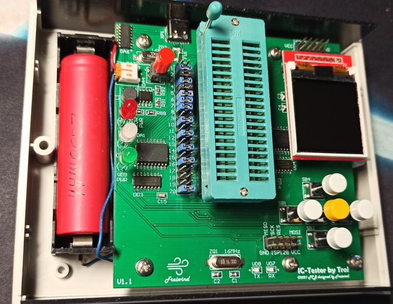

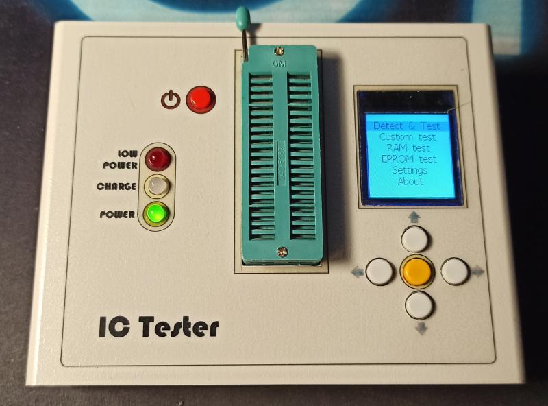

    Добил свой долгострой. IC-Tester второй версии.
    Сделал несколько доработок не требующих изменения прошивки.
    Вместо отдельных транзисторных ключей - сборки полевых транзисторов.
    Питание от Li-аккумулятора с зарядкой через USB Type C.
    Индикатор разрядки батареи.
    Плату развел под корпус Gainta G738.
    Спасибо Олегу за классный проект.
    В личку поступают вопросы по платам.
    Сразу здесь отвечу, что проект является закрытым, а разрешения на распространение плат у меня нет.
