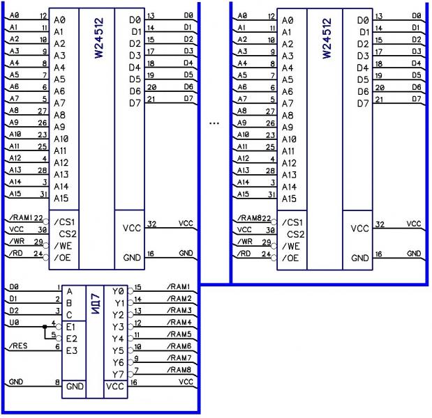

    Т.к. микросхемы SRAM большого объёма (512 и 256 кБайт) дороги, то я предлагаю использовать W24512, которые использовал автор в количестве до 8 штук применительно в мапере МХ. Схему см. ниже.
    Для успешного запуска RAM-диска необходим минимум в одну-две SRAM по 64 кБайт. Наращивание до 8 штук может производится пользователем по мере надобности. Моя программа проверки RAM test RAM-диска и основного ОЗУ проверяет любой доступный объём RAM-диска. Но для работы теста необходимо в схему мапера ввести перемычку П1, аналогичную на этой схеме селектора адресов.
    эти тоже стоят как 10 специалистов ( китайцы минимум по 10шт продают)
    не мешало бы предусмотреть вариант с 24256(61256) этих как грязи в старых матерях и не только , в бесполезных модемах и дохлых роутерах

    Так же есть UT62256, где-то полгода назад брал на Али 5 шт мелким оптом примерно за 500р. Не так дорого, я думаю. Правда корпус обычный широкий DIP-28...
