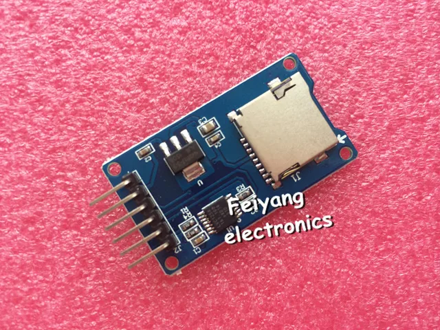

    у китайцев есть вот такие хреновины https://ru.aliexpress.com/item/QFP32...608.0.0.O4C2JU

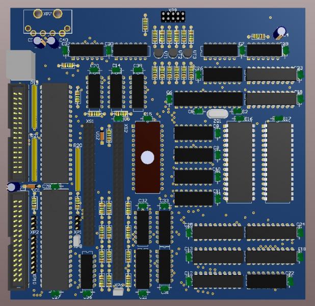

    Выкладываю схему основной платы. Начал разводку печатки, если конечно у автора уже нет разведённой.

    Сложновато идёт разводка вручную. Все шины, обвязку ВВ55/Атмег8 развёл. Осталось полсотни связей. Под ВВ55 поставил в DIP корпусах Атмеги8, ОЗУ как в широких так и в узких корпусах. Вот внешний вид платы. Задавайте вопросы, оставляйте замечания.

    fifan, А зачем нам +12V ??? вроде как для 8080 преобразователь ставим
    Опционно. В принципе если внимательно посмотреть схему, то данное напряжение применяется только на разъёмах от ВВ55. К этим разъёмам подключается только, например Flash-диск, там нет применения. Давайте убирём Молех, какой разъём поставить? Кстати вопрос к автору сколько потребляет Сябр. Вот например, Специалист_МХ2 берёт около 800 мА.
    По разводке. Оставалось 18 цепей не разведённых, запустил автотрассировку. Она 20 минут мои старания портачила. Сейчас корректировать её творения нужно. Если что верну всё обратно.

    На шилду выведены сигналы на держатель SD карты. Такого типа. А вот PS/2 лучше разъёмом вывести. Разъём питания ставлю такой.
    Осталось 11 цепей развести. Места под проводники осталось мало. Потом буду редактировать проведённые связи.

    Что-то не кто не подсказывает по плате. Какой разъём питания использовать? Может разъём PS/2 клавиатуры (серый) тоже вверх убрать? Жду советов.

    Да ХЗ какой лучше на питание, а PS/2 может лучше на шильду вынести?
