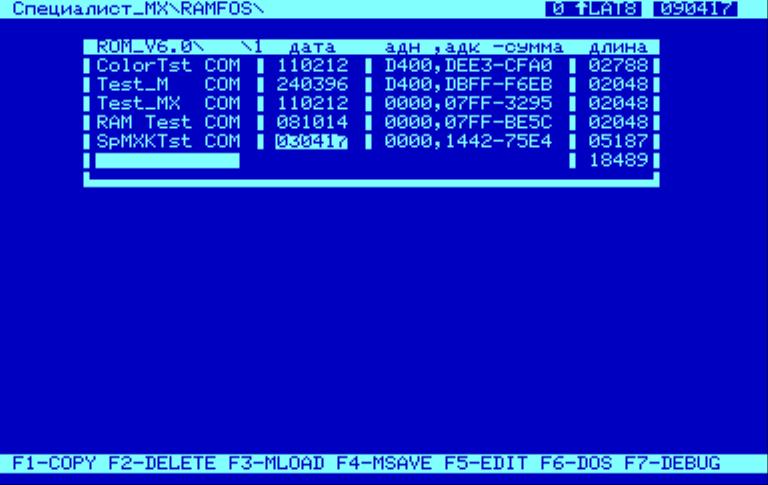

    Создал новую тему про запуск и наладку Сябра.
    Подготовил тестовые прошивки для маперов МХ и МХ2 - первая страница новой темы.
    А сейчас давайте обсудим каким составом будет прошивка ПЗУ на основной плате. Напомню, что "стандартный" Специалист у нас видит только 12 кБайт. Будим укладываться в этот размер.

    Да эта та прошивка. Осталось свободное место с адреса D8E0 размером 5920 байт.

    Предлагаю увековечить ник автора на начальной заставке, добавить определение подключённого процессора и тест ОЗУ. Программа займёт 333 байта в ПЗУ - могу представить видео работы пока с эмулятора.

    За ник спасибо . Ещё к тесту можно добавить ( для информации ) возможные видео режимы и частоту ЦПУ . Определяется по VIDID , если помните .
