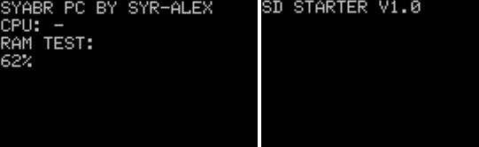

    Давайте сначала запустим комп. На первых порах у меня есть прошивка вот с такой заставкой (скриншоты с эмулятора b2m). Прочерк напротив процессора говорит, что считанное значение не соответствует ID ни одной процессорной плате (ID=11). В качестве ПЗУ я использую Flash так что не жалко перепрошивать. На скриншотах видно что SD не стартует это говорит о том что нет интерфейса. Просто в используемом конфиге в эмуляторе не описан SD интерфейс. Да и не получится его описать - SD контроллер от Vinxru в эмуляторе b2m вообще ни как не поддерживается.

    Комп запущен . Как дела с тестом ?

    Вот, испытай. В архиве для разных ПЗУ. В начале сделан опрос ID процессора.

    Ещё в прошлые выходные опробовал прошивку в STD ( без маперов ) режиме . Комп стартует , появляется надпись как на скриншоте , отщитывает проценты , запускается SD загрузчик ( SD контролер ещё не паял ), фирменное приглашение . В основном всё как надо . Но CPU: - -. Менял модули CPU , тоже самое . Читал Монитор с адреса F000H , значение ячейки меняется в зависимости от модуля и положения перемычек XP1 ,XP2.
    Не подключенные выводы ВВ55 читаются как 00H .
    А подключить мапер МХ2 и почитать значения с ВВ55 в STD режиме как-то не сообразил .
