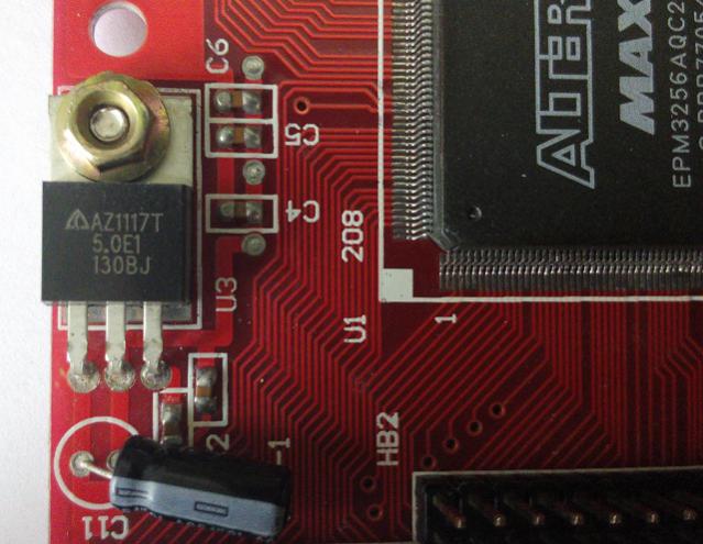

    Попались платы, которые потребляют больше 1 Ампера.
    Начал разбираться и нашел китайский след.
    На модуле вместо LDO на 3.3В стоит LDO на 5В (красная плата).
    На LDO 5В падает 1В.
    В итоге EPM3256 питается от 4 вольт, без стабилизации.
    С LDO для EPM3032 то-же самое.
ID:	53239   Нажмите на изображение для увеличения.

    Цитата Сообщение от alvis Посмотреть сообщение
    Я имел ввиду разлочку микросхем, как то подачу высокого напряжения и использование сигнала ОЕ. В общем не важно как, важен результати сама процедура.
    Нужно собрать переходник для программатора и смотреть сигналы. Пока не занимался.
    ---------- Post added at 18:13 ---------- Previous post was at 18:07 ----------
    Сейчас проверил свои платы, на одной тоже нашлась такая фигня, причем питают EPM3032ATC44.

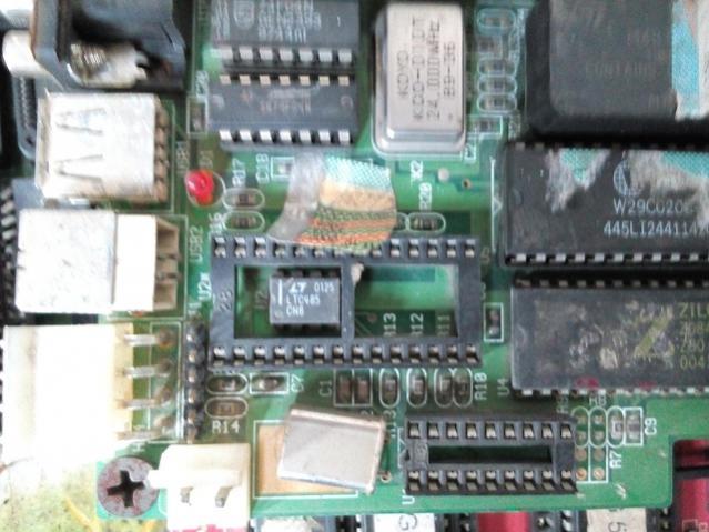

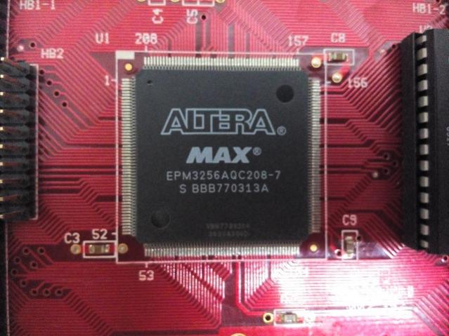

    На фото - редкий, 7ns экземпляр модуля EPM3256.
    Попался только один.
    Переставлял EPM3256 в 3х платах с разными играми - все работало.
    Мне попались две зеленые платы.
    Базовые платы я не взял - были треснуты, только сделал фото -
    там были USB разъемы.
    Зеленые модули с этих плат взял - они оказались EPM3512 и на вид целые.
    Очень интересная плата, если судить что все микрухи там в панельках, то это опытные образцы по видимому.
