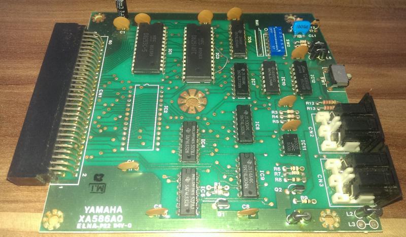

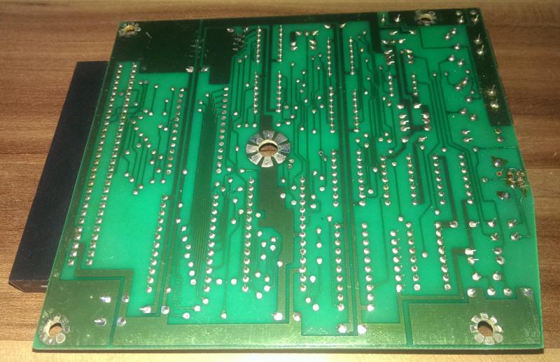

Я разобрал свой КУВТ (YIS503II) и решил посмотреть есть ли возможность заменить внешнее ПЗУ, вставляемое в передний слот, чем-то внутренним.
На сетевой плате КУВТ (см. картинки) есть место как раз под 28-ногую микросхему и распиновка похожа на распиновку ПЗУ. Я не помню столько занимает образ ПЗУ для первого КУВТ, но вроде бы оно должно быть в пределах 16кб. Так что теоретически можно поставить 27с128 в сетевой модуль и залить туда образ внешнего ПЗУ (которого у меня нет кстати). Интересно будет ли так работать? Если ли у кого дамп сетевого ПЗУ для первого КУВТ? Заранее спасибо.
