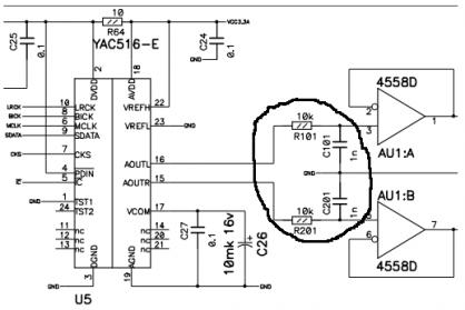

    Подскажите, у всех на данном карике (плата версии 2.2) музыка воспроизводится с «неприятным металлическим звоном и щелчками» (не знаю как правильно описать подобное звучание) ?
    Или у меня проблема с кариком?
    Вот пример звучания https://drive.google.com/file/d/0B7x...ew?usp=sharing и так у меня "звенят" все мелодии...

    Свой Carnivore еще не пробовал, но на слух похоже на недостаточную фильтрацию несущей.
    Есть смысл проверить конденсаторы C101, C201 в цепях аналогового ФНЧ после ЦАП.
    Кондеры постараюсь проверить. Может они и другой емкости. Неизвестно что могли прислать, на них ведь нет маркировки.
