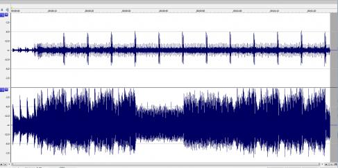

    что то нет никаких известий о качестве звука FМPAK с новой прошивкой...
    Попробовал новую прошивку. Качество звука улучшилось и это радует
    для сравнения…
    Так звучало со старой прошивкой
    https://drive.google.com/file/d/0B7x...dQOXpfMVk/view
    Так с новой прошивкой
    https://drive.google.com/file/d/0B7x...ew?usp=sharing
    Еще бы избавиться от неприятных "щелчков" во время воспроизведения музыки... По графикам видно, что "щелчки" воспроизводятся только в одном канале.
    кто-нибудь слышит "щелчки" во время воспроизведения музыки на своем карике?

    Спасибо. Да, про щелчки нам уже известно, но пока не ясна их природа. Будем разбираться. У меня они тоже только в одном канале кстати.

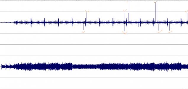

    Подтверждаю, щелчки пропали. Но теперь у меня появились искажения при воспроизведении некоторых звуковых файлов, в виде похрипывания ... да и на графиках видно, что уровень сигнала намного увеличился, по сравнению с прошлой прошивкой. Можно как -то немного понизить уровень сигнала?

    на 6 дб повысился да.. решил попробовать как это будет выглядеть. Некоторые жаловались что fmpac тихая музыка по сравнению с эффектами. сейчас верну...
    ну вот так.. а про хрипы не понял .. в каком канале хрипы наблюдаются ?

    Вот теперь нормально, искажений в виде "хрипов" у себя не наблюдаю Спасибо. Может кого то и устроит предыдущая прошивка, но с нею звук уж сильно мне слух резал искажениями, которые я отчетливо слышу.
    У меня эти хрипы на колонке были слышны в правом канале, в том где нет ударных инструментов. На картинке в предыдущих постах это нижний график.

    понятно.. возможно зависит от MSX машинки и телевизора.. где то случилась наконец перегрузка ) на ЦАПе её точно нет.. и каналы у меня получились перепутаны.. МО канал планировался влево а RO вправо.. получилось наоборот.. но это не принципиально.. по громкости.. может посидеть "поумножать" и регулятор прикрутить cкажем с шагом 3 дБ.. или 1,5 дб нужен шаг ?
