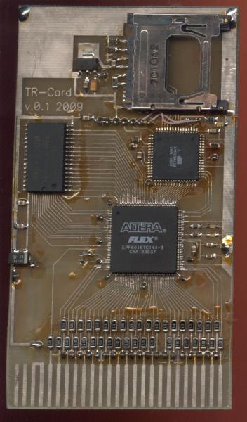

    Реально ли припаять такой чип обычным паяльником?
    Реально. Погуглите "ударную" технику пайки, к примеру
    11.04.2006
    Novosibirsk
    971
    9 сообщений
    И немного напрягает шаг ног Альтеры и чипа слева от нее. Товарищ, который делает Zemmix, такие Альтеры паяет промышленным способом, на фабрике. Реально ли припаять такой чип обычным паяльником?
    Реально. Нужна только специальная заточка жала которая называется на жаргоне "микроволна". Фактически это жало с лункой посередине.
    Техника пайки таким жалом достаточно подробно разжевана в электрических интернетах на форумах радиваполюблятелей самодельщиков (и в ютубе видеороликов навалом). Нужен просто жидкий флюс, и правильный температурный режим для припоя которым пользуетесь. Ну и руку чуть набить надо.
    Заданную альтеру таким жалом можно поставить на плату примерно за минуту.

    Если всё получится, а я в этом почти не сомневаюсь, мы заткнём за пояс жадных буржуев, которые хотят по 150 и больше евро за подобные девайсы.

    Эта плата (в частности - FPGA) паялась обычным паяльником станции Lukey 852D+ с родным жалом и с обычным нейтральным спирто-канифольным флюсом. Возможно, "волной" паять удобнее, но при наличии прямых рук можно прекрасно обойтись обычным заострённым или плоским жалом. Если уж совсем плохо со зрением, можно воспользоваться увеличительным стеклом на штативе.
    В общем, все трудности пайки придумывают от недостатка знаний и опыта. Для таких корпусов вполне достаточно, как я уже писал, прямых рук и обычного паяльника в хорошем состоянии с подготовленным жалом и, желательно, с заземлением.

    У меня паяльная станция, вроде неплохая. Руки тоже вроде не из жопы. Но как-то стрёмно паять микросхему с таким количеством ног и маленьким шагом. SOP уже паяю уверенно, PLCC32 вот только научился. Просто жалко будет испортить дорогущий чип. Ладно, попробуем.

    Я обычно температуру жала устанавливаю 300-320 градусов по Цельсию. Чистое, без раковин, жало, обилие флюса и не особо толстый припой - и всё нормально. Если на выводы ложится "сопля", то нужно спокойно нанести на залитое место флюс, очистить жало и снять излишки припоя. После пайки можно сгладить термофеном. Можно и сразу паять термофеном - зависит от состояния платы и выводов. Потренируйся на платах, которые не жалко, например, от неисправных DVD-плееров - на них можно найти чипы в аналогичных корпусах.

    Очень дельный совет, спасибо. Попробую, благо битых плат у меня много.
