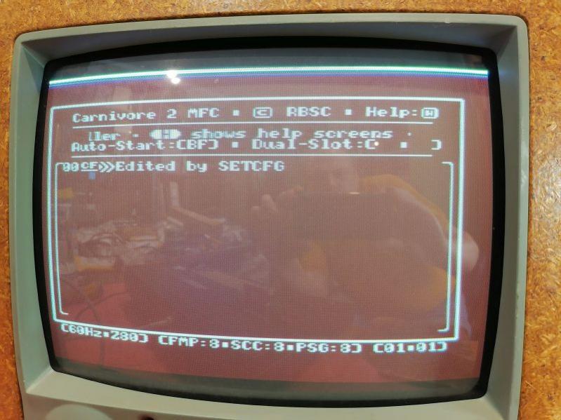

    Цитата Сообщение от Roger Wilco Посмотреть сообщение
    Вроде бы разобрался. Стал запускаться дос.
    У Вас явно не так работает конфигурационное ППЗУ. Это видно по несуществующей записи в автостарте и полной громкости всех звуковых карт. Нормальная работа картриджа без правильного конфигурационного ППЗУ может быть затруднена, так что советую заменить чип.
    93c46 ?
    Именно. Обратите внимание, что чип должен уметь работать в 8-битном режиме. https://sysadminmosaic.ru/msx/carnivore2/partslist

    Придется заказывать. А почему выбрали именно с шиной microwire? 24С01, 02 и т.д. Гораздо лучше.
    12.07.2007
    Украина, г. Сумы
    781
    24
    Не пришлось заказывать, подошел AT93C46. Теперь надо разбираться дальше. И собирать второй. У меня еще бездомная плата YIS503-IIIR есть, проверил, оказалась рабочая.
