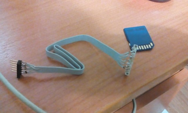

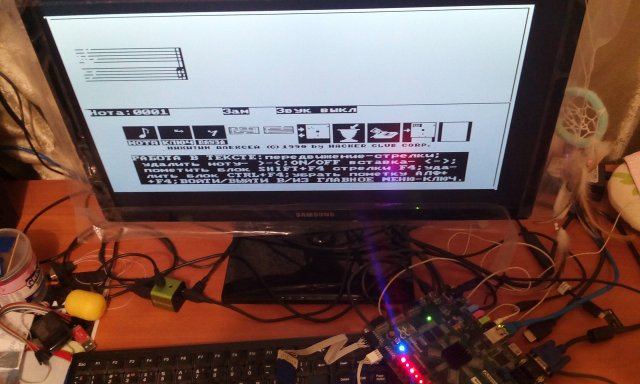

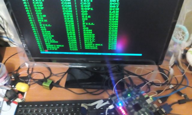

    С этим без дисковода не поиграешь. Поэтому нужна SD-карта.
    Дошли руки . Нашёлся нерабочий картридер, было получено добро на разбор. Раздербанил, выпаял разъём для SD, из такого же барахла спаял переходник. В проекте вывел подключение SD, собрал, подготовил флэшку согласно инструкции. Всё заработало, побаловался. Отличие от ранее выложенного проекта только в 2 файлах, констрейне и топовом уровне. В архиве ещё и прошивка. Фотографировал на паяльник
