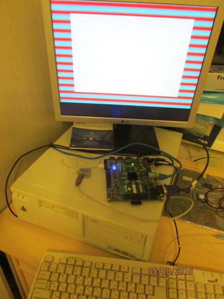

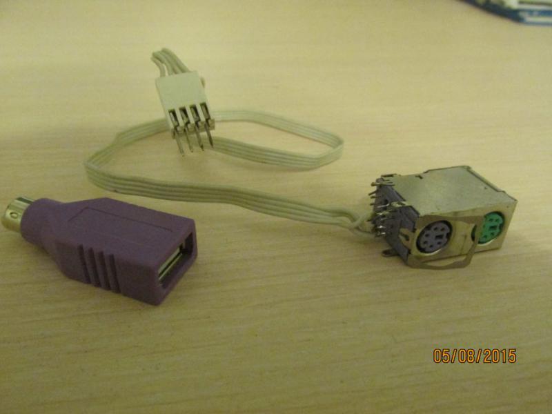

    Фотки чудо-хвостика сделанного из какого-то шлейфа, выдранного из телевизора и разъёма мыши/клавиатуры, так же выдранного из раздербаненной мамки, и переходника USB/PS2 через который USB клавиатура не заработала.
    Собственно это "чудо" в работе. Выполняется SAVE "p". Не подключил шнур ввода/вывода звука, но на фотографии его всё равно не слышно.
    не всякая USB клавиатура заработает в PS/2 порту. например A4TECH kls-5up - нормально прикидывается ps\2, через переходник конечно

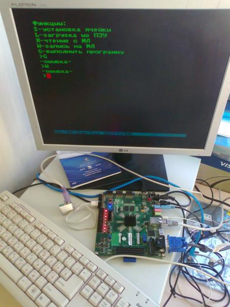

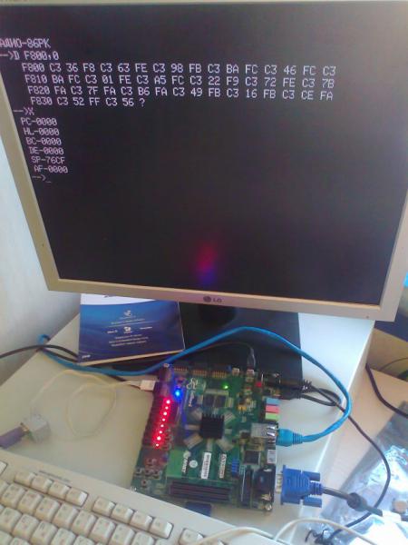

    Завёл РК-86. Исходники брал здесь http://bashkiria-2m.narod.ru/index/fpga/0-12
    zebest скорее всего из-за питания, на плате 3.3 вольта, а клавиатуре USB 5 плюс переходник. PS2, получается, от 3.3 тянет, а вот USB нет. Но стопроцентно не уверен.
    Подготовил исходники, дерево исходных проектов весит много, зачищаю, собираю, проверяю. В исходниках нет только SDK, но из него использую только fsbl. Соответственно BOOT.bin для SD карты/заливки во флэш, битовый образ для загрузки, и, собственно, исходники проекта.

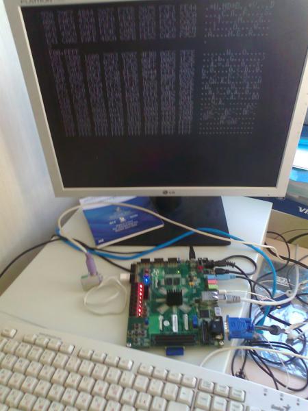

    b2m, нет, с SD картой ещё ничего не работает. Она к плисине не подсоединена, её через процессор заводить придётся, так уж zedbord'у сделали. Собственно, вот последний проект, где ещё можно использовать комп. Дальше уже наработанное хочет SD.
    Проект Micro-80.

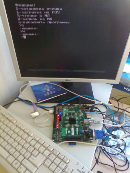

    Проект взятый с http://bashkiria-2m.narod.ru/ . Этот компьютер я никогда вживую не видел, потому ничего проверить, сделать не могу. Работает в цвете и переключается видеорежим. При включении интересно "пиликает". После предыдущих проектов приятно порадовал цветом, шрифтом и звуком. Показал, что надо прикручивать SD. Из-за особенностей реализации платы, она сразу не подключается.
