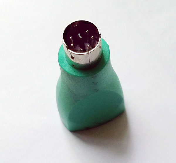

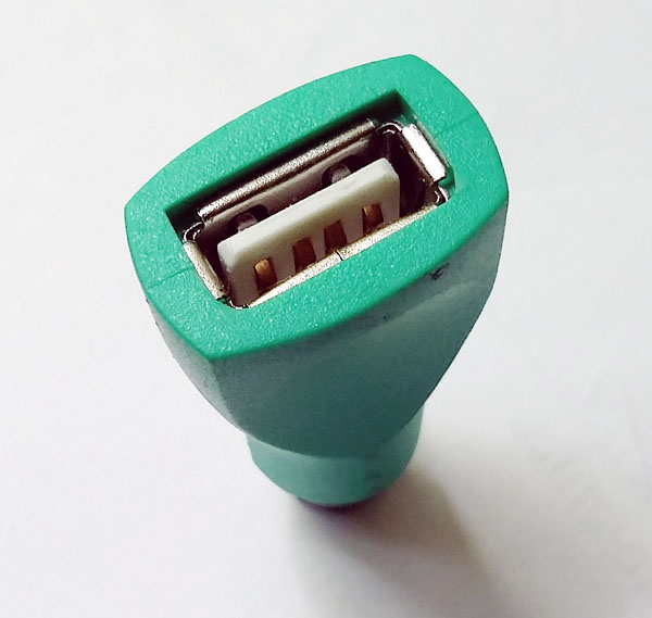

    Всем доброго.
    Развлекаюсь подключением PS/2 клавиатуры к 8-битке (Орион-128, порт ВВ55А). Собственно PS/2 клава работает, всё ок.
    Возникло желание подключить USB-клавиатуру. Есть в хозяйстве переходник USB -> PS/2 (см. фото в аттаче), через который на IBM PC в PS/2 слоте USB-клава работает без проблем.
    Подключаю через этот переходник клавиатуру к 8-битке - вообще не алё
    Как я понимаю, даже питание на клаву идёт - при подключении нет "светомузыки" self-теста, соответственно никаких scan-кодов она не передаёт.
    Хочется понять что это такой за переходник? Там действительно полноценная конвертация USB -> PS/2 или у "писюка" слот PS/2 как-то хитро устроен?

    Этот переходник - это просто "проводки". Поэтому сама клава должна поддерживать PS/2. Сейчас большинство клавиатур держат только USB, поэтому от этого переходника толку не будет, если клава только USB.

    im2, но у топикстартера клава через этот переходник работает на PC, а значит клава поддерживает PS/2.

    Одно дело несоответствие каких-то уровней сигналов или протоколов, а тут вообще не работает, даже питание не получает. А когда втыкаешь в писюк, то клава заводится и работает - вот что странно. Интерфейс и протокол PS/2 я хорошо изучил с нуля, сделал аппаратно-программную поддержку... а тут какая-то непонятка, каким образом писюк работает?
    Там просто четыре проводка.
    Если клава работает на ПЦ, и работает именно как PS2, то значит, что она поддерживает этот режим помимо USB.
    Но тут есть тонкость. Клава после подачи питания должна определить. к какому интерфейсу из двух она подключена. Это определяется уровнями сигналов на интерфейсе. а затем - командой сброса от хоста (ПЦ). Поэтому вполне возможно, что она не подружится с самодельными адаптерами, которые не выполняют процедуру инициализации самой клавиатуры. Вот такая вот ботва...
    Ищи самую обычную PS2-клаву.
