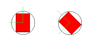

    для начала надо просто их настроить для поворотов и вапще с графикой засада.
    возьми картинку (любую) 64х64 и вращай
    вернее тебе не вращать надо
    а брать точки с одной плоскости и укладывать их в нужные места
    на другой плоскости
    на рисунке слева находится твой спрайт
    далее ты вычисляешь точку куда будешь рисовать
    и заодно приращения для координат Х и У
    ну и рисуешь.

    Цитата Сообщение от Sameone Посмотреть сообщение
    Andrew771,
    Я имел ввиду -- зачем считать каждую линию, да ещё дважды? Давай представим спрайт в виде параллельных линий. Тогда мы можем его рисовать линия за линией. Каждая линия, естественно, состоит из точек. Каждая последующая смещена относительно предыдущей, следовательно, чтобы поставить следующую точку достаточно знать на сколько нужно сместиться по у при смещении по х на 1 пиксель.
    Примерно, также мыслю.
    Спрайт - прямоугольник с геометрическим центром в точке вращения. Впишем его в окружность. Таким образом, точка ЛВУ спрайта в в каждой позиции поворота будет принадлежать данной окружности.
    Для каждого значения угла поворота строим таблицу, которая содержит:
    1) координаты ЛВУ спрайта,
    2) приращения по оси ординат для начальной левой точки каждой последующей горизонтальной линии спрайта относительно вышележащей линии,
    3) приращения по оси ординат для каждой последующей точки горизонтальной линии спрайта,
    4) Значение шага - число точек, после отрисовки которых пропускается точка в иходном спрайте.
    Для чего нужен это шаг? - Пиксели в мониторе квадратные, а гипотенуза всегда длиннее любого из катетов. Поэтому во избежании искажения размеров спрайта при повороте придётся "прорежать" линии, чтобы их длина по диагонали визуально соответствовала горизонтальной линии. При этом изображение спрайта, конечно, пострадает. Хотя, наверное, можно пойти по другому: добавлять точки по мере приближения к горизонтали.
    Углов поворота, кстати, не может быть больше, чем число пикселей, лежащих на окружности, в которую вписан спрайт.
    А выбор оси приращений и направления рисования в зависимости от положения ЛВУ, думаю, сходен с таковым для рисования окружностей.
    4) Значение шага - число точек, после отрисовки которых пропускается точка в исходном спрайте.
    Кстати о синусоиде - вспомни свою козявилку для Inferno. Мож, покатит?

    Sergey
    это все вычисляется, хотя да можно использовать и предрассчитанные данные
    4 это лишнее
    1 координаты угла
    2 смещение при отрисовке
    3 смещение при переходе на новую линию
    а дальше берем точки и укладываем по порядку.
    соответственно шагу.
