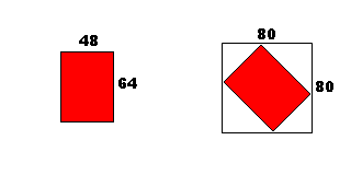

    исходное состояние спрайта 48на64. изменение габаритов возможно в процессе разворота, но это не имеет отношение к его исходному состоянию. при повороте используется исходный спрайт, а не его изменённая (развёрнутая) копия.
    хотя возможно для удобства можно сделать спрайт квадратным (пустое пространство заливать цветом прозрачности).
    какой ты нудный а
    ты под чо пишешь? под I7 core quatro?
    или под спек с его 3.5/7/14 мгц
    пофиг насколько ты поворачиваешь
    сортирование 3072 точек займет определенное время
    а максимальное искажение размера спрайта появляется когда он повернут на 45 градусов
    кстати если интересно посмотри как сделан быстрый поворот в демке Refresh
    раскранченая картинка 64*28 освежается примерно 60000 тактов и
    весит соответсвенно
    твое же натягивание совы на глобус займет минимум вдвое дольше.
