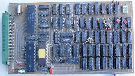

    Окончательный вывод, что это за плата можно будет сделать, когда господин Ronin, как и обещал, опубликует схему «Краснодарского» варианта:
    да, после праздников залью. дома у меня gprs глючный и недешевый а схема в jpeg-е, т.к. в других вариантах снижается распознаваемость.
    все правильно, это плата "Краснодара".
    а чего подсказать ?

    Вот схема и фотография платы Краснодарского варианта (как видно
    над платой постарались цветметщики...) У меня еще есть такие платы, это вроде более-менее нормально сохранилась с минимумом доработок Для тех кто любит читать надписи по фотографиям, вот нересайзеная версия на 400кило.
    Большое спасибо, еще одним белым пятном в истории отечественного Speccy стало меньше!
