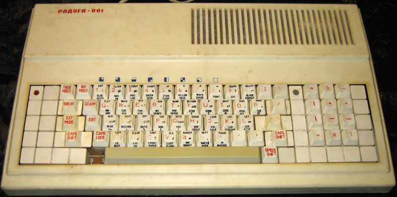

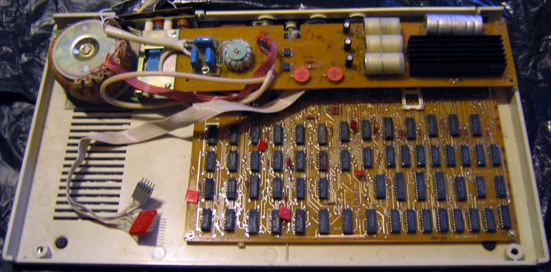

    Интересный факт - корпус клона спека Радуга - 001 полностью аналогичен корпусу СПЕКТР-001 http://www.molotok.ru/item356507213_..._redkost_.html (интересно чаво это такое %) )
    На корпусе радуги (у меня есть только корпус) название нанесено краской (на литейных формах похоже просто сфрезеровали старое название!) так же краской ненесены псевдографические симфолы (там где цифровые клавиши должны быть).
    У меня оба эти агрегата были.СПЕКТР-001 это РАДИО-86РК.Спектра уже нету а радуга убитая и посейчас валяется.
    С 99.9 процентной увереностью можно сказать что это компики одного завода.Наверно сперва выпускали спектр-001 а потом сделали
    спектрум и всунули в тотже корпус(выгодно, так как не нужно тратится на разработку новой пресформы) изменив название и немного
    переделав заднюю вставку.В обоих компьютерах встроен блок питания,причём не импульсный а на трансформаторе.Что за спектрум в
    радуге так и осталя не опознанным,он сделан на раздельных полях памяти РУ6 и РУ5.Фотки Радуги и его внутренностей давно высылал
    Conan`у.Если фотки нужны могу у себя глянуть.

    Компьютер бытовой "Радуга-001"
    ТУ 107-ИЖГП.466214-001ТУ-91
    Дата введения в действие 01.09.1991
    Ограничение срока действия 31.12.1995
    По набору микросхем «Радуга – 001» близка к «Львову» (с меткой М28 на схеме). То же количество 561 (176) серии. Только мультиплексоры заменили с КП12 на КП11 и ИР16 на ИР22. Схемы, к сожалению, до сих пор не нашлось.
