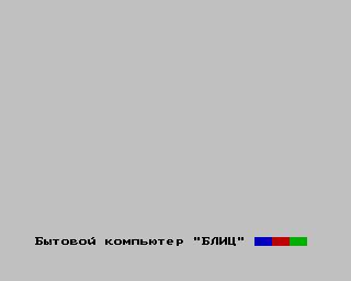

    Блиц (BLITZ) часть вторая.
    Список мелкосхем:
    555ЛЛ1 - 2
    555ТМ2 - 3
    555ЛН1 - 2
    1533ИЕ7 - 4
    1533ИР22 - 3
    1533ЛА3 - 1
    555ЛЕ1 - 1
    555ЛИ1 - 1
    1533ЛА4 - 1
    Z0840004PSC - 1
    27128 - 1
    555ЛП5 - 1
    555КП11 - 6
    1533ТМ9 - 1
    555ИР16 - 3
    565РУ5Д - 8
    561ЛН2 - 1
    555КП13 - 2
    ИТОГО: 42
    Теперь у меня их 2. Из различий:
    - второй небыл тронут конденсаторными маньяками.
    - кварц 1 = 14300 КГц 2 = 12800 КГц
    - цвета корпусов 1 - бежевый, 2 - красный
    - второй в комплекте с родным БП и ручным манипулятором ВЕСТА ИМ-01.
    ПЗУ и скрин.
    А не сохранилось ни на втором экземпляре (или на Б.П.) опознавательных знаков: даты выпуска, номера и т.д.?
