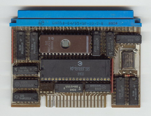

    Как и обещал,сделал фотку контроллера.
    Схема Химак с незначительными отличиями:
    1. ПЗУ ТРДОС на борту
    2. Отсутствует преобразователь 12В(берётся с разъёма)

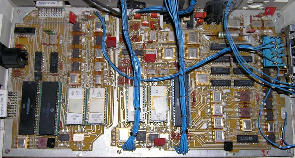

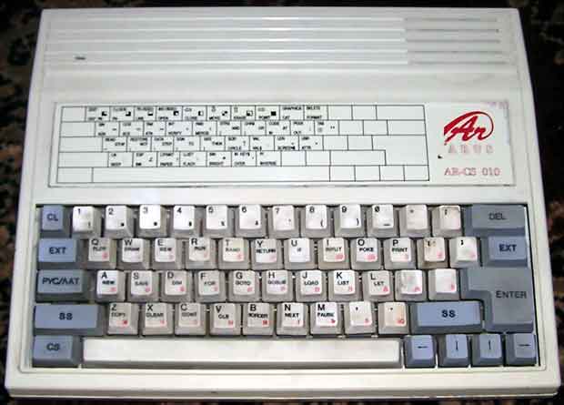

    P.S. Очень интересную информацию предоставил уважаемый Ne01eX. Он прислал фото компьютера (и платы) «Арус», который оказался… планарным вариантом «Пентагон 48»! Вот такие удивительные находки иногда случаются.
    Что бы было понятно, расскажу подробнее, о чем речь. Когда я переписывался с Владимиром Дроздовым (разработчиком «Пентагон 48»), в одном из писем он написал следующее:
    Уже через свою фирму "Тайдекс" мы пытались в 1991 наладить производство на оборонном заводе в Каменске-Уральском. Образцы были сделаны, вполне устойчивые и внешне весьма неплохие. Но дело - по крайней мере, совместное - заглохло. В связи с наступлением капитализма и эрой ИБМ-совместимых компьютеров. Хотя слухи до меня доходили, что завод - таки их выпускал какое-то время, но я их не проверял, понимая обреченность направления ZX.
    Посмотрев на фото «Аруса» я поискал где же находится производивший его завод «ИСЕТЬ» и нашел вот что:
    ОАО ЗАВОД "ИСЕТЬ"
    Адрес: УЛ.РЯБОВА, 12
    Город: КАМЕНСК-УРАЛЬСКИЙ
    Свердловская область
    Вот так и собирается из мозаики отдельных фактов история отечественных Speccy.
    Еще раз спасибо Ne01eX за предоставленные фото.

  6. #296
