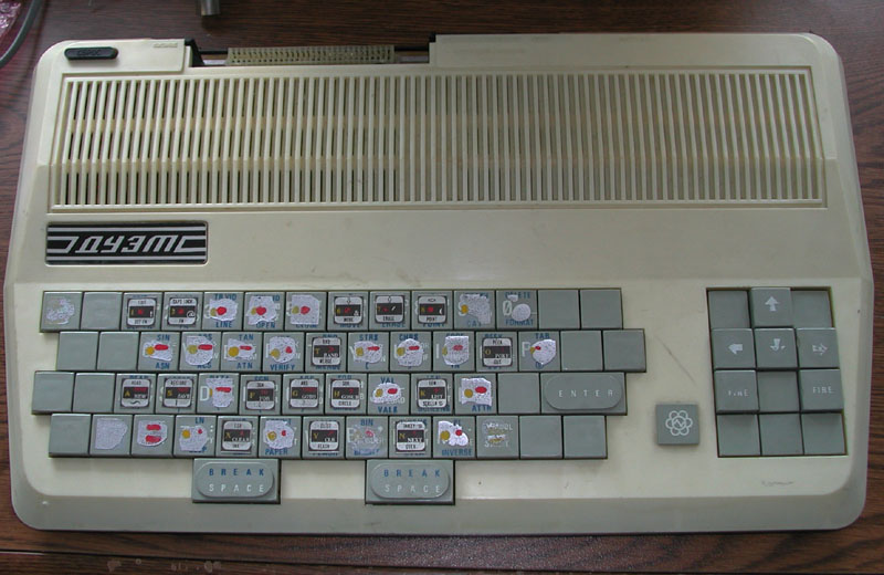

    Похоже еще один клон о котором тут никто не упомянал. Называется "Дуэт".
    Лианозовский электромеханический завод.
    48К, вернее 64 но 16 мертвых. Только 40 клавиш подключены.
    Прошивка идентична фирменой кроме слова "DUET".
    Может ли кто из знатоков сказать на что может быть похожа схема из известных?
    Картинка "внутри" есть большая, но система не взяла! Могу на мыло.

    Похоже еще один клон о котором тут никто не упомянал. Называется "Дуэт". Лианозовский электромеханический завод. на что может быть похожа схема из известных?
    Спасибо за информацию, действительно такого не было. Хотя корпуса (от Радио 86РК с квадратными нашлепками на клавиатуру) мне очень знакомы. Жаль, что названия микросхем не разглядеть. Без этого опознать компьютер (или его ближайших «родственников») не удается. Вышлите, пожалуйста фотографию на мой Sinclair(собака)nm.ru или upload it here as a zip file
