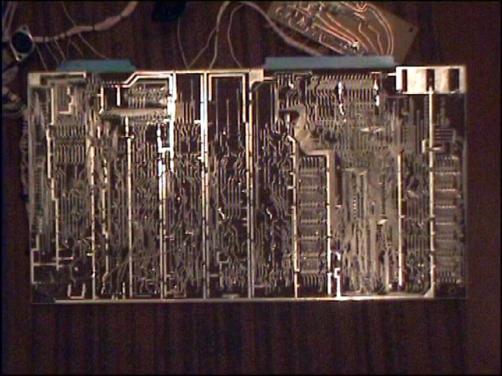

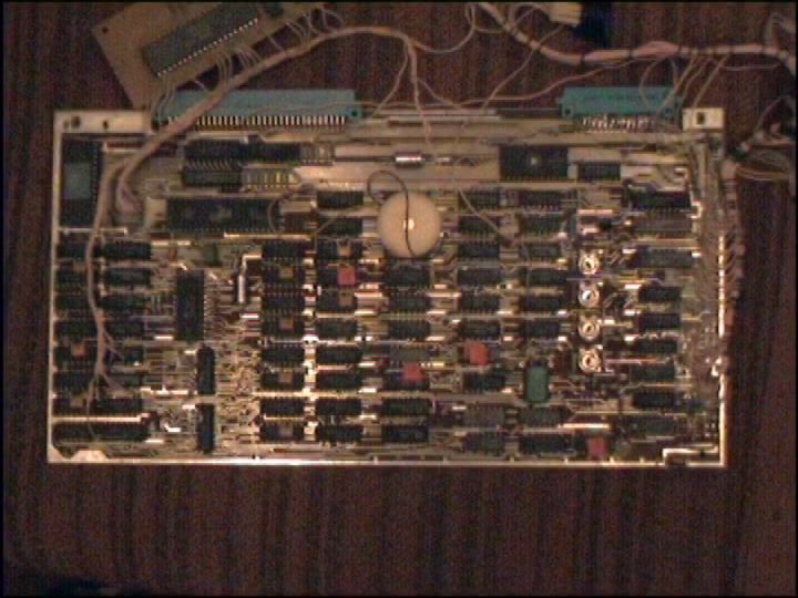

    По умолчанию Требуется опознать 128к компьютер
    Появился у меня вот такой зверек. 128 кб (две линейки РУ5), без AY (привешен соплями на дополнительной плате). Судя по всему имеется ZX-Lprint III.
    Есть доработки: установлено ПЗУ 27512 и есть еще какие-то перемычки проводами на обратной стороне платы.
    Машина не работает, показывает квадратеги. Ищется схема.
    Ах да, забыл, в правом верхнем углу платы есть надпись: "(C) 1992 TOK computer"

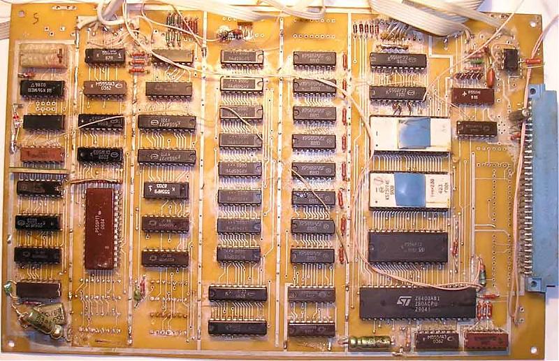

    Цитата Сообщение от andreil Посмотреть сообщение
    По размерам - примерно с балтик, и , да, проц в углу. Примерное расположение МС памяти и проца:
    РТ1
    27C64
    27C64
    Z80
    Новосибирских вариантов как минимум 7. Это три версии "НЭТИ", две из которых недоразведены, и на платы надо вешать очень много соплей (недоразведены по разному), одна разведенная полностью, слегка отличающаяся схемой, есть машина с названием "Север", очень похожая по схемотехнике на "НЭТИ" но принципиально по другому разведеная, две разных версии HIMAC, и описываемый выше. "Новосибирским" в Новосибирске как раз называли машину "НЭТИ".
    Эта конкретно машина называется на самом деле ПЛМ-Автоматика или ПЛМ-Экспресс. У меня на одной плате написано так, на другой сяк. Машинка кстати очень редкая, с рождения турбированая кстати, возле микропроцессора есть место под тумблер. Турбированая неудачно, надо на плату соплю вешать, и РУ-шки стоят обычно тормозные, поэтому переключатель под турбу почти никогда не запаивали. Рядом с клавиатурным разьемом, над линейками РУ-шек есть 2 посадосных места под микросхемы. Места неразведенные, слепые. Над 155РЕ3 стоит 8 DIP переключателей. Имеет также теневое озу переключаемое через $0f порт.
    У меня есть такой рабочий экземпляр, и недособраная плата. Безуспешно ищу прошивки РТ-шек и РЕ-шки на него.
    Спасибо за помощь в опознании, поскольку под предоставленное описание:
    Просьба опознать Спек по словесному описанию: присутствуют 556РТ1, 3*27С64
    не подходил ни один известный мне клон.
    To: andreil. Если плата совпадает с той что на фотографии, то укажи в ЛС (Личных Сообщениях) адрес электропочты, и я вышлю схему и монтажку. Качество не очень хорошее, но разобраться можно.
    To: All. Если при опознании возникают сомнения в типе или названии (стерто либо не читаемо) микросхем на плате, то пожалуйста, указывайте сомнительные места. Например: «Рядом с процессором установлена микросхема с 28-ю выводами в пластиковом корпусе коричневого цвета». Иначе опознать клон очень тяжело, если вообще возможно. А лучше всего сделать фотографию плату с хорошим разрешением (чтобы были видны названия микросхем).

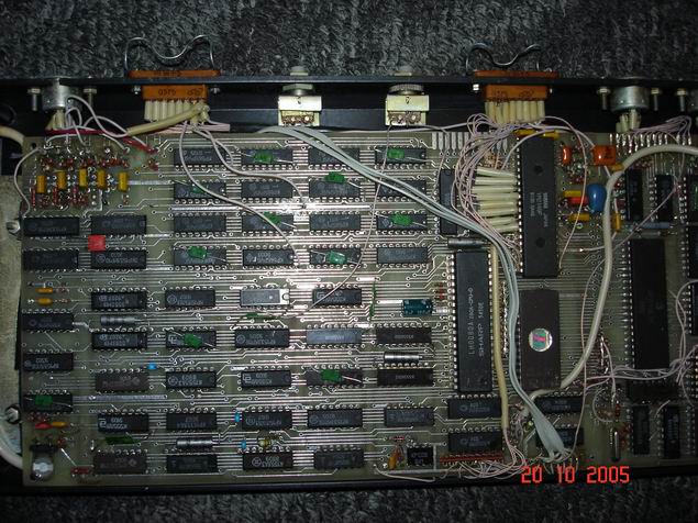

    Цитата Сообщение от migann Посмотреть сообщение
    плата примерно 150x250, на борту контролер флопа, AY, Z80H, 256кб кварцы для ВГ и тактирования Z80 раздельные, счетчики формирования регинерации и проч - 1533ИЕ19, есть место под СНП слот, но не с краю платы а посреди монтажа надписи на плате - COMPACT, TURBO
    где то по слухам - некий клон скорпа... может у кого схема к такому завалялась?[/quote]По всей видимости это одна из модификаций «COMPACT-128», с расширенным до 256К ОЗУ (одна линейка РУ7, вместо двух РУ5). К сожалению, на той фото, что есть у меня названия микросхем не разобрать. О этом клоне была небольшая статья KVAZAR-а (прилагаю) в электронном журнале BODY.
    еще добавлю что память выполнена на 8ми РУ7 и компоновка их несколько необычна - не в один столбец, а группой у длинного края платы, рядом с усилителями RGB и Video на КТ315 - 2 столбца по 3 и один столбец по 2 (не сразу и разглядел где они :-) примерно так
    Сравните с платой на фотографии: есть ли дополнительные на плате места под микросхемы ОЗУ? Если возможно сделайте фото. Схемы, к сожалению, у меня нет, имеет смысл обратиться к KVAZAR-у (если на форуме под таким он, под таким же именем).
    ram_scan
    Вот, а мне нужна его схема. Да, на нем присутствуют 8 джамперов и два слпых места (одно занято). Видео разведено на соплях с шестью диодами и резисторами.
    Имхается мне что у тебя какой-то пилотный вариант с недоразведенной платой, потому-что видеоконтроллер реализован на 2764 а не на 556РТ1 или 556РТ2 (насколько я помню 2764 и 556РТ1 по цоколевке отличаются). Плюс у тебя видео реализовано на соплях, и СА3 стоит на слепыше судя по описанию, а должна недалече от разьема tape.
    На этой модели очень часто горит как раз 556РТ1 на которой видео реализовано, потому-что выходы у микросхемы слабенькие, и она по кадровой синхре ничем толком не буферирована (не то 19 не то 21 нога). У меня лично 4 раза горела именно по этому выходу, я ее на панельку даже ради этого поставил.
    На приведенной фотке судя по всему узел чтения на СА3 заменен на узел собраный на 1006ВИ1, сделан буферок на транзисторе на кадровую синхру (на слепыше), с платы выпаяно 4 мультиплексора КП11 (если не ошибаюсь).
    Эта модель машины называется ПЛМ-Экспресс или ПЛМ-Автоматика. Надпись должна быть вытравлена с нижней стороны платы, недалеко от силового разьема.
