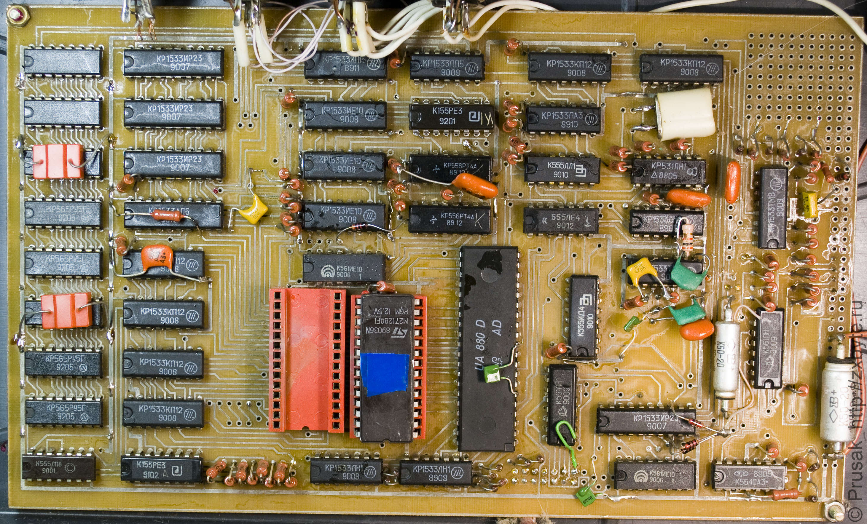

    А что за клон 48К, в котором КР580ГФ24 в тактовом генераторе, по штуке К155РЕ3, 556РТ4, 556РТ5, есть счетчики 561 серии, память на ру5, с торца платы СПНЧ разъем?

    Andrey_Korabelev, есть Балтик, под описание полностью подходит кроме ГФ24.
    ---------- Post added at 20:40 ---------- Previous post was at 20:40 ----------
    http://zxbyte.ru/pic/baltic/Baltic05.jpg
    Да, спасиб. Безусловно у них что-то общее есть. Но компоновка совсем не та, плата уже, состав МС отличается. Возможно мой subj - это развитие Балтика местными умельцами (есть разъем под клавиатуру, транзисторы на видео). Мне попадались две платы промышленного производства, но самостоятельной сборки.
    Или у них кто-то общий. По Балтику есть родословная/происхождение/похожие клоны?
    В списке первого поста:
    «Пермь»+/+/+/-/-/-
    где можно найти подробности?
