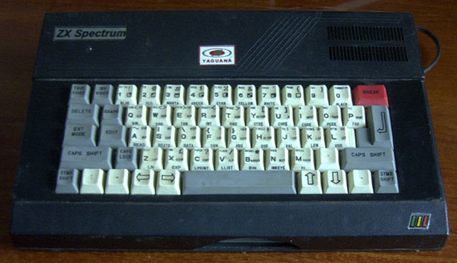

    Подарили на днях спек. В каком состоянии неизвестно. Называется "Ягуана". Упоминаний о таком клоне на форуме не встречал, поиск тоже ничего не дал.
    Вот фото внешнего вида и платы. На задней стороне наклейка с надписью ТОО "Ягуана", номером (серийник?) и чья-то подпись.
    Хотелось бы поподробнее узнать, что за модель. Если заинтересует, найду нормальный фотоаппарат и выложу фотки покачественней.
    А вот за это большое личное спасибо, это прям как бальзам на душу... Что бы стало понятно о чем речь, опубликую кусочек из материалов для сайта zxnext.narod.ru:
    1993
    Сентябрь
    RoadShowZX-NEXTв Питере.
    В начале осени, объявился Борис из Питера и сказал что мы с Леней должны приехать и встретиться с несколькими нужными людьми. В ночном поезде Москва-Петербург, я обсуждал с Леней дальнейшие планы работ. Мы взяли с собой собранную плату, и контроллеры, а так же PCAD. Проблемы оставались все те же: для изготовления исправленных шаблонов и плат новых контроллеров, «ЗОМЗ» уже требовал деньги, а их у нас не было. Для серийного производства ZX-NEXT нужно было разработать технологическую документацию, а это требовало времени и оборудования.
    Питер встретил нас пасмурным небом и мокрым снегом. Не унывающий Борис рассказал о планах, и после завтрака у него в общежитии мы решили, отправиться в производственное объединения «Ягуана» (ул. Хлопкина, 7/2). Мы с Леней никогда не слышали о фирме, с таким названием и были приятно удивлены узнав, что это один из крупных Питерских производителей.
    Благодаря переданным Борисом, PCAD файлам, к нашему приезду, на «Ягуане» были изготовлены несколько печатных плат. Одна из них была собрана, но запустить ее они не могли из-за отсутствия Next ROM Video. Совместно с технологами мы прошлись по особенностям наладки и после того как Next ROM Video был установлен, компьютер заработал без дополнительной настройки.
    Переговорив с технологами и монтажниками «Ягуаны», стал понятен их интерес с ZX-NEXT: они собирали компьютеры со 128К ОЗУ, на базе обычных плат «Ленинград». Дополнительная память и мелкая логика напаивались вторым этажом, что делало эти «поделки» нетехнологичными и ненадежными. Следующим этапом был разговор с директором «Ягунаны» - Павлычевым Сергеем Сергеевичем. Почти с порога он спросил, сколько мы хотим за право производства? И тут же оговорился: «Сами понимаете, миллионов у меня нет». Прикинув сколько нам надо для завершения работ, мы объявили сумму в четыреста тысяч, на что он согласился с условием отдачи по частям: половину денег сразу, а вторую, через три месяца.
    Следующим пунктом нашей Питерской командировки, стало некое производство (Гражданский проспект, д14), которое возглавлял Гольберг Игорь Семенович. Несмотря на все наши усилия, большого интереса производство ZX-NEXT, у него не вызвало. Впрочем, он сказал, что подумает еще какое то время и даст ответ через Бориса. Ответа мы так и не дождались…
    Ну и конечно же «гвоздем» программы стало посещение фирмы «ИскраСофт». Нам показали монстроидальный контроллер винчестера, и рассказали, что работают над его поддержкой. Мы передали им все, имевшиеся у нас, на тот момент, описания ZX-NEXT.
    Переночевав у Бориса в общежитии, мы отправились обратно в Москву. Из личной инициативы, Борис снабдил нас некоторой суммой денег, на доработку фотошаблонов (лично для него).
