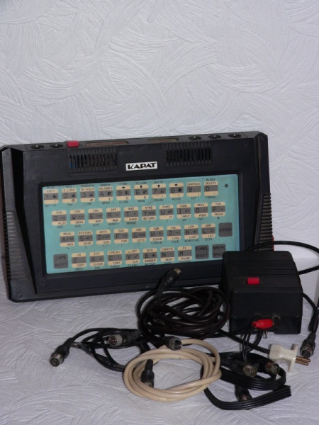

    Цитата Сообщение от Alex Rider Посмотреть сообщение
    Ребяты, только зарегился, нету времени прочитать весь тред пока, ориентируюсь по первым постам треда. А знает ли кто-нибудь о компьютере "КАРАТ", коий производился НПО "ТОЧНОСТЬ" ТУЛА? Был у меня такой, могу рассказать что-нить про него. Ни фото, ни схемы дать не могу - все умерло после отъезда из родного города.
    Прошу прощения за тормоза, попробую рассказать, что это за чудо-зверь.
    Итак, машинка эта (48К, без дисковода) поставлялась в виде корпуса с пленочной клавой (пальцы очень долго привыкали). Машинка "двухэтажная", на дна корпуса лежала плата, к ней при помощи длинных винтов и гаек сверху крепилась гетинаксовая плата с наклеенными на нее пленками - клавиатура. На плате стояла ВВ55, на которой жил порт #FE и #1F. Из-за чего было подправлено ПЗУ. Отличий нашел немного:
    -- вывод надписи "НПО "ТОЧНОСТЬ" ТУЛА" вместо "Sinclair Research LTD";
    -- русский набор UDG в неиспользованной области ПЗУ;
    -- инициализация ВВ55.
    Машина продавалась в виде конструктора для самостоятельной сборки. В 1992г. стоила 18 рублей.
    Блок питания был внешний, но довольно компактный (типа зарядки от телефона), на задней стенке 4 разъема - питание, видео, джойстик, лента. Можно было подключить Kempston-joystik с нормально разомкнутыми контактами. Еть порт #FF, мультиколор не проверял. Плата выполнена аккуратно (оборонное предприятие, все-таки, выпускало), никаких доработок не требовала, в основном, проги шли нормально. Что еще рассказать - не знаю. Нет также информации о том, кто, когда и зачем это придумал. Когда-то выцыганил у коллеги на позапрошлой работе схему, но и она канула в небытие. Если сильно надо - поспрошаю, но результат не гарантирую.
    Прошу прощения за тормоза, надыбал несколько фоточек: ссылка на облако
    Если кто-то напомнит как сюда с майлооблака положить аккуратненькие кликабельные фоточки, буду благодарен и переделаю по-человечески.
    Для затравочки:
    Долгое время считал, что название "Карат" мне сказали по ошибке, ибо ПК8000 тоже назывался "Каратом". Оказывается, реально Карат. На моем не было наклейки с названием. И клавиатура была желто-зеленовато-коричневая.
    ZX Evolution Rev C + ZXM-SoundCard Extreme + NeoGS.
    Для затравочки:
    Был и компьютер в сборе.
