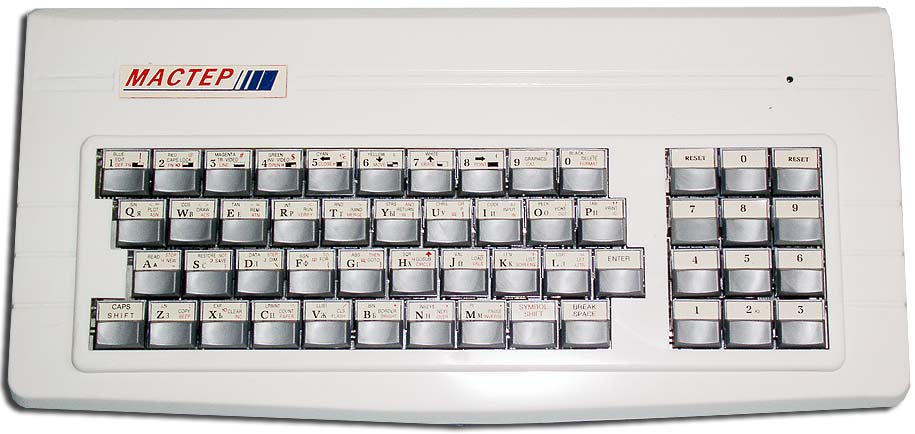

    Посмотрел ещё раз список. В нём нет компьютера 'Мастер'. Я упоминал о нём в какой-то из тем форума. Фотки самого компьютера вот, фоток плат не нашлось, а у меня этих железок давно уже нет.
    У меня было три таких агрегата. Это клон 48к спектрума, очень глючный (особенно с изображением - все три имели какие-либо дефекты, типа снега на изображении в пределах некоторых атрибутов), и тормозной. У всех трёх ПЗУ было от Didaktik Scalica, с утолщённым шрифтом. Все они были с одинаковой платой, но там были какие-то мелочные различия (не помню точно). Плата жёлтая, без маски. Построен на двух БМК, бескорпусных - кристалл, сверху приляпан прозрачной плёнкой с дорожками к плате. Помимо них на плате процессор, ВВ55, память, ПЗУ, и 2-3 мелочёвки типа регистров (не помню точно). Ужасная клавиатура, контакты из сталистой проволоки прижимались клавишей к дорожкам на плате - очень быстро обламывались. Очень маленький, один из самых маленьких по размеру клонов, что я юзал.
    С «Мастерами» не все просто: в списке был «Мастер 128», кроме того, выпускался какой то «Мастер» с контроллером дисковода.
    Я добавил «Мастер 48» в список, однако по нему тоже есть вопросы: что за разъем (крайне левый на фотографии)? Какого типа безкорпусные БМК (был ли экран сжат по горизонтали)?
    Кроме того, выпускался (скорее всего, не в Зеленограде) «Мастер К11», в корпусе похожем на БК-шный (второе фото).

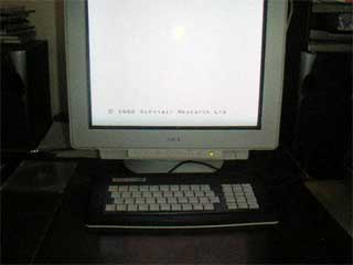

    Попытался свести информацию по «Мастерам», вот что получается:
    Есть фотография, схема и два примерных описания
    • «Мастер» по описанию Shiru. В корпусе аналогичном фотографии, без контроллера дисковода и 128К, с обычным (не сжатым) экраном. На плате два бескорпусных БМК. Можно сделать вывод, что БМК не Т34ВГ1, поскольку экран не сжат по горизонтали. Непонятно зачем два БМК, обычно вторая либо контроллер дисковода, либо 128К. Так же непонятно наличие (или отсутствие) крайне левого разъема на задней части компьютера.
    • «Мастер» по описанию Costa. В корпусе аналогичном фотографии, без контроллера дисковода, но с местом на плате под БМК для него. На плате обычная Т34ВГ1, экран сжат (значит, кварц 8МГц). Все совпадает с фото корпуса, кроме сжатого экрана (см. фото). Но возможно в мониторе (NEC) на фотографии экран растянут по горизонтали (для исправления геометрии картинки). В остальном совпадает с фото компьютера.
    • «Мастер 128» у меня есть только схема (прилагаю), но нет ни фотографии, ни монтажной схемы. По схеме есть три больших разъема (системный, выход порта, и дисководный), и три маленьких. По количеству выводов и те и другие совпадают с фотографией. Что не совпадает с описаниями Shiru и Costa: на схеме одна БМК КБ01ВГ1-2, а не T34ВГ1. Соответственно 128К ОЗУ. Кроме того, контроллер дисковода собран на дискретных элементах, а не на БМК. Не совпадает с фотографией компьютера, потому что 128К (на фото указано 48).
    Можно предположить, что на заводе "Компонент" (а это было весьма крупное производство) выпускались три разных модели, но уж очень они разные (как минимум три вида печатных плат). В общем, нужна помощь зала

    У меня все три были в такой коробке и комплекте, как на правой миниатюре в предыдущем посте. Ещё раз заострю внимание, что во всех них было ПЗУ не (С)1982 Sinclair Research, а от Didaktik Skalica, с толстым шрифтом (из-за чего были проблемы в некоторых программах, где какой-нибудь спец-шрифт программно из штатного делался) - а на левой миниатюре на мониторе вроде-бы обычная заставка.
    БМК точно было две - хорошо помню, как его угробил, случайно задев паяльником одну из них, которая ближе к центру платы (пластик с дорожками проткнул).
    Насчёт растянутого или сжатого экрана точно сказать не могу - я их подключал к ТВ Юность чёрно-белой, и из-за съехавшей картинки крутил там все настройки, в попытках отцентровать картинку.
