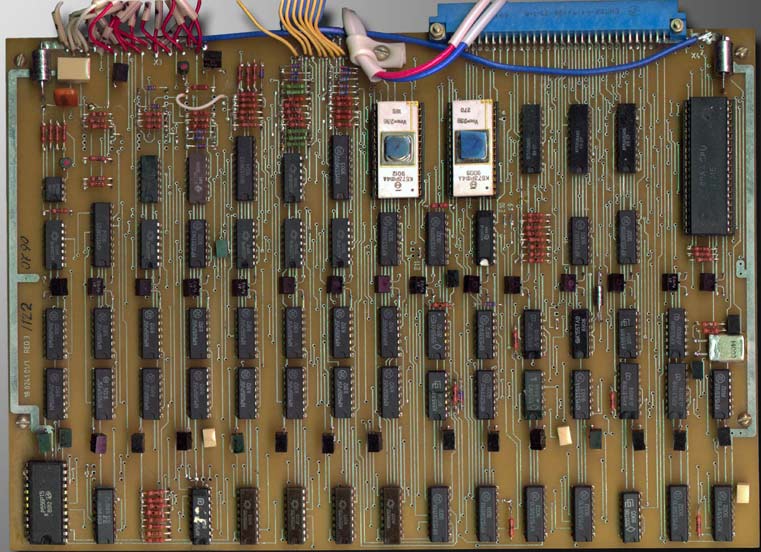

    Цитата Сообщение от Southern Bear
    1-я нога посажена на GND
    27-я на +5
    22-я через 1к на GND
    Считать так и не удалось . Использовал WillemProg.
    На фото фрагмент платы «Паруса». По ней видно, что 1-ые выводы микросхем, соединены с 28-ми, значит на них +5V. При чтении микросхем типа i27128 или i2764 на 1-е ножки так же штатно подается +5V.
    Если на вашей плате на 1-ый вывод заведена земля (не так, как на фото), то и в программаторе надо сделать то же самое (при этом читать ПЗУ как i27128).

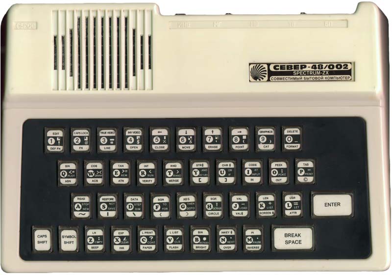

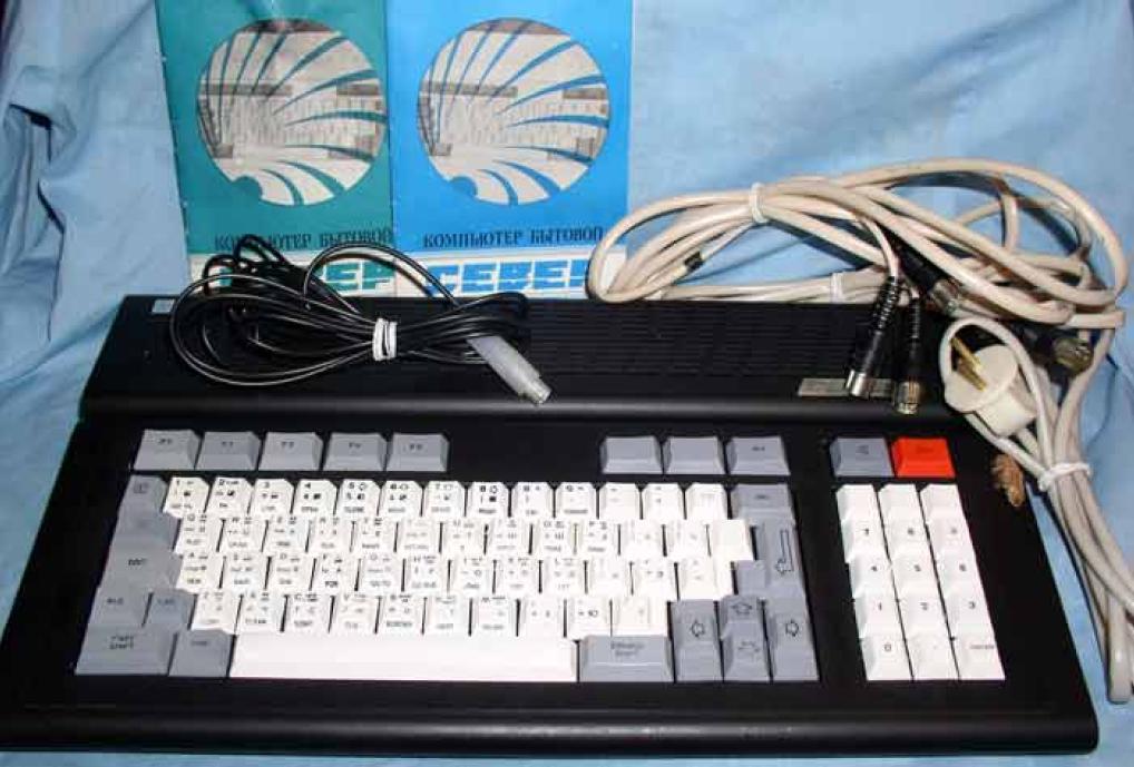

    Спасибо за фотографии!
    Плата и компьютер «Север 48» кодера и ТВ-модулятора не имели, в отличие от более поздней модели «Sever», с клавиатурой УКНЦ. Схем и фотографий платы «Sever» у меня нет. Если что-либо известно об этой модели (объем ОЗУ, контроллеры, особенности), будет очень интересно узнать. Фото компьютеров «Sever», «Север 48» (и его платы) прилагаю.
