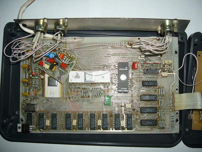

    Вот мой экземпляр:
    Немного недособранная плата (бракованная - перепутаны стороны), не знаю какие разьемы должны быть, нет подстроечных резисторов, видео выход немного переделан (поставлены транзисторы вместо подстроечных резисторов, которых все равно нет). Также стоят не совсем аналоги микросхем (вместо двух ИР23 (74373) стоят 74273, вместо АП6 на шине данных стоит 74623, и вместо ИР22 буфера для клавиатуры стоит ИР23; все это с соответствующими переделками). Нет еще одного 561ИЕ10 (ответствен за мерцание), 1006ВИ, ну там и всякой мелочевки...
    Последний раз редактировалось molodcov_alex; 02.05.2009 в 10:34.
