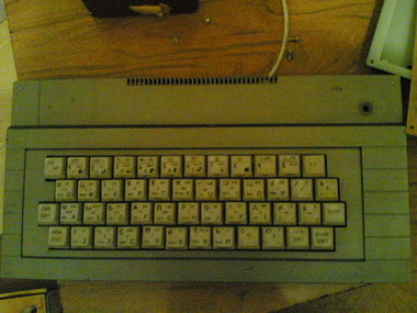

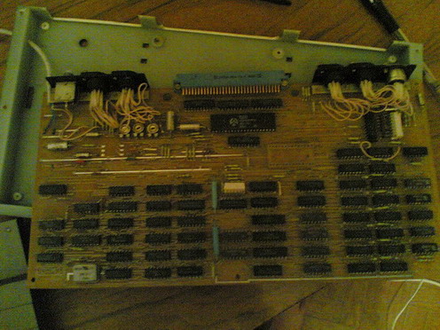

    По умолчанию Помогите определить модель "клона"
    Ув. форумчане, доброго всем времени суток. Пожалуйста помогите определить модель "клона" ZX-Spectrum и найти на него принципиальную и монтажную схемы. Мне этот компик подарили без ПЗУ, конденсаторов, БП. Очень хочется восстановить раритет. В Интернете и на форумах, к сожалению, ничего не нашел.
ID:	4105   Нажмите на изображение для увеличения.
  10. #420
    16.11.2006
    Киев
    235
    Цитата Сообщение от Costa
    Это "Orizon-micro"
    Спасибо! Идентификация произведена. Теперь осталось найти на него схему :-) Нет ли у кого документации на "Оризон-микро"? Если кто знает, требовал ли он специальную прошивку ПЗУ или подойдет стандартная "спектрумовская", нет ли для него схемы контроллера НГМД?
