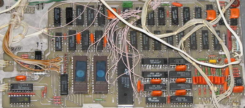

    Что за схема у этого компьютера? Собственный вариант, или какая-то известная модификация?
    Компьютер - Квант (не тот Квант БК, что приведен в таблице), выпускался на оршанском заводе.

    Цитата Сообщение от icebear
    Похож на первый Ленинград.
    Да нет - это похоже на "Интер-48". Только там провода были уложены аккуратно, а здесь как то самопально. Кстати, если ПЗУ считать, то там, в Интере, про кооператив было написано. Схема была выложена n количество лет назад. И это уже не первый комп пролетает на форуме.
    Тут ПЗУ тоже не совсем родное. При старте пишет что-то про оршанский завод.
    Кстати посмотрел на плату, достал из шкафа, номер 122, у твоей 979.
    А с обратной стороны буква "И" должна быть и номер 7160012.
    И Проц у моей стоял ГДРовский и РФ4 микрухи в отечественных панельках
    Твоя скорее из поздних выпусков.
    Ты ПЗУ шку сохрани и кинь сюда.
