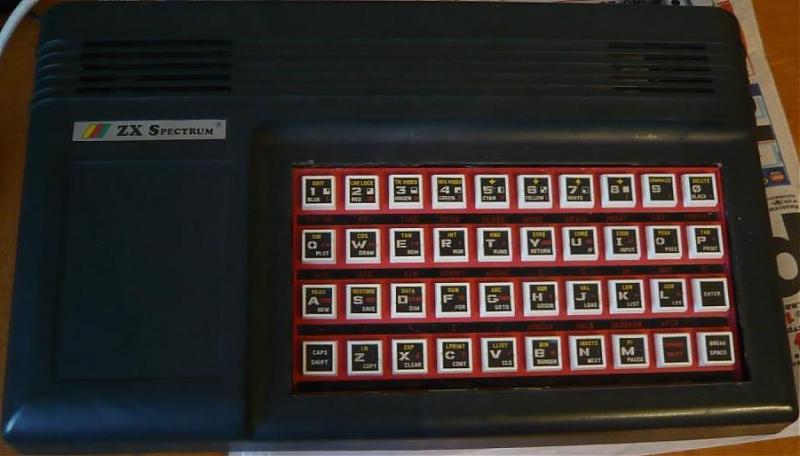

  3. #503
    11.10.2007
    Ижевск
    По умолчанию Что за SPEC ?
    Не все спеки видел, не все спеки щупал поэтому и задаю сий вопрос, что за спек?
    Плата напоминает Ленинград(если фото надо, скину)
  4. #504
    06.04.2005
    Земля, Москва, Марьино
    21,509
    17 сообщений
    Этот корпус и клавиатура продовались на радиорынке в Тушино и Митино в 1992 году. Поэтому там может быть любой самодельный спектрум 48 к или Pentagon 128, он туда тоже залазил. Кнопки жутко не удобные, т.к., медленные и залипучие, а когда пальцы потели, то наклейки пачкались и липучились т.к. это цветная фотка.

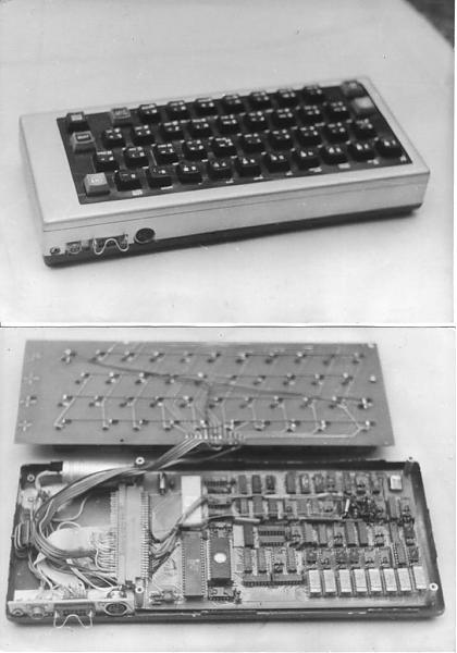

  5. #505
    11.10.2007
    Ижевск
    извиняюсь за качество фотика другого не было
  6. #506
    18.01.2005
    3,695
    Это поделка зеленоградская, мне такую Кроакер притаскивал - мы ее на микрухи распустили. В качестве УЛА T34вг1
  7. #507
    11.10.2007
    Ижевск
    Плата от мастера , схема пролетала (не помню где). Можно расширить мозги по схемке лежащей у меня в "PLM-X" , так же можно глянуть схему ATAS-256 .
    Интересно чем %)
    понятно, спасибо
    если надо фото платы могу получше сделать
    кстати есть в наличии Компаньон-2,
    могу и его сфоткать если надо
    теперь уже не чем

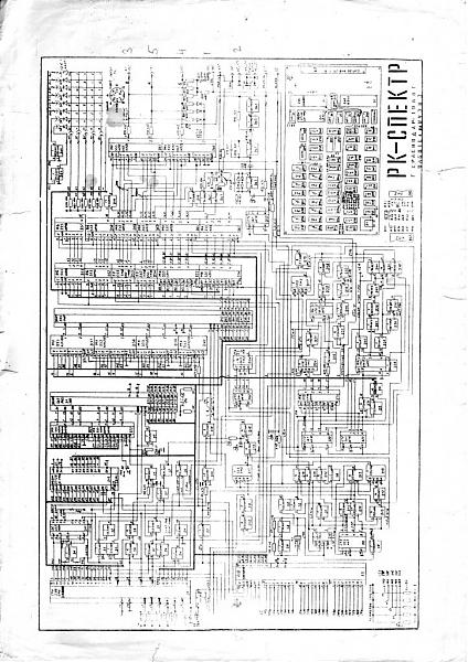

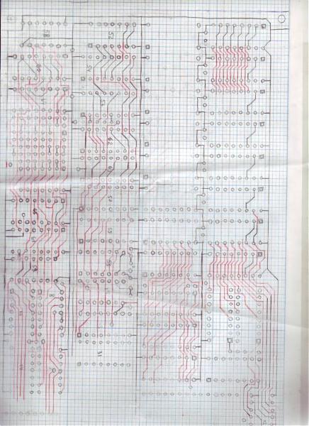

  8. #508
    29.09.2007
    Краснодар
    Извините за задержку, но откликаюсь на просьбу рассказать об истории создания краснодарского варианта ZX Spectrum.
    В 1987 году, летом, в августе месяце я был в отпуске и тогда мне позвонил мой хороший знакомый, москвич Фадеев Евгений Павлович, радиолюбительский позывной RV3BJ, и пригласил приехать в гости к Зайцеву Юрию Николаевичу UA6CR в г. Крымск Краснодарского края, где он будет демонстрировать работу самодельного варианта этого компьютера. Я с Юрием Степановичем Богдановым UA6AP и Юрием Павловичем Бойко поехали туда и были поражены богатыми возможностями этого компьютера, по сравнению с тем же РК86. Увидели, что компьютер был спаян проводом МГТФ на макетке и что схема довольно проста. Печатной платы не было и я загорелся развести быстро свой вариант. Основным системным требованием было - максимальное соответствие аппаратной части оригинальному Синклеру, с тем, чтобы все программы оставались работоспособными и на этом железе, поэтомы решил не оптимизировать схему, хотя руки очень чесались, а разводить схему как есть. Правда в дешифраторе адреса памяти увидел возможность применить вместо рассыпной логики готовый дешифратор, чем съэкономил всего один корпус логики. Разводкой занимался вручную на лавсановой плёнке "Астролон" с нанесённой на неё голубой сеткой 2,5мм. Один слой рисовал красным карандашом, о другой простым, см. образец промежуточного варианта в приложении. Всего перепробовал 3 варианта расположения элементов. Трудился 3 недели и затем изготовил на радиозаводе негативы и раздал изготавливать платы своим знакомым на ещё два завода и все вокруг кинулись делать Спектрумы. Себе сделал компьютер в самодельном корпусе (см. снимки в приложении) и в местном радиоклубе предложили послать его в Москву на 34-ю выставку творчества радиолюбителей ДОСААФ. На ней копии забугорных компьютеров были не в почёте и места призовые взяли отечественные разработки, которые правда, быстро сгинули, не поддержанные морем программ, как Спектрум.
    Всем привет, Владимир Кияшко г. Краснодар.

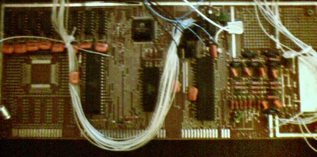

  9. #509
    27.04.2005
    886
    Question TOKK computer v2
    Давным-давно я размещал здесь кривое фото, и вот наконец на этих выходных я отсканил эту плату.
    Смысл некоторых доработок мне понятен. ПЗУ расширено до 27512, в нем зашита еще и TR-DOS. Перемычки в зоне процессора - отрезанный и закороченный буфер, возможно неисправен.
    Ищется собственно схема. Хочу починить аппарат, на экране мусор из пикселей и атрибутов. CPU выпаял, он работает. ПЗУ вытаскивал, полос нет.
    Качественные сканы тут: http://photofile.ru/users/sonic_amiga/3254056/
