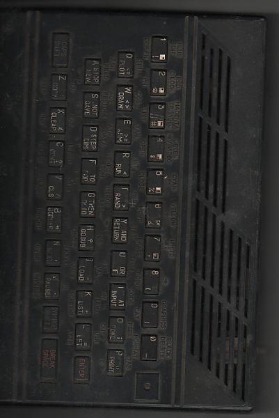

    По умолчанию еще один клон
    На днях мне отдали клон под названием ВЕСТА ИК 31
    У нас точно такие делали, ВЕСТА ИК 30 и ВЕСТА ИК 31. Веста ИК 30 . Клавиатура просто ужас, резиновые тугие не нажмешь если каши мало ел. Схема ВЕСТА ИК 30 почти ничем не отличается от Ленинграда, там в место 561ИЕ10 поставили 555ИЕ10 и иначе сделали вход магнитофона на одной СА3. А схема ВЕСТА ИК 31 на Т34 выполнена.
