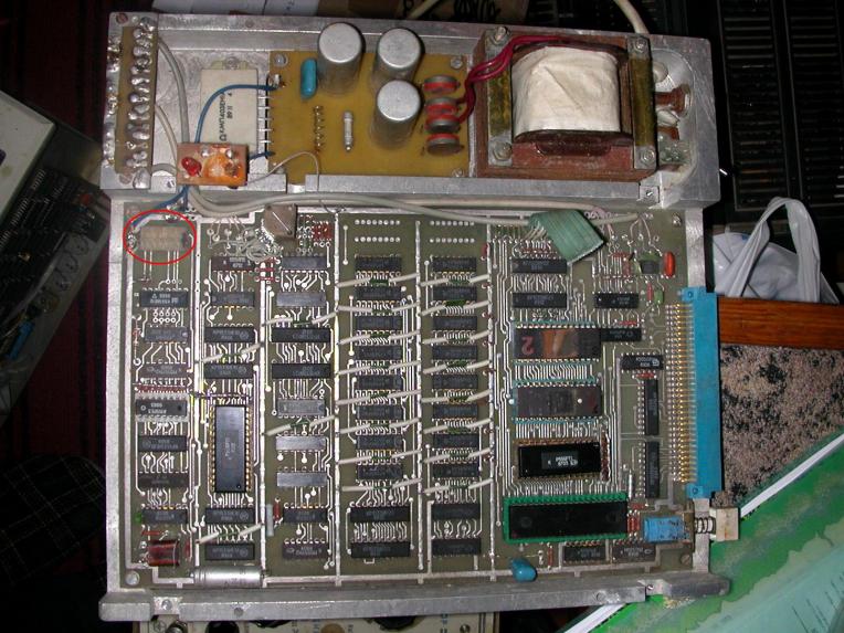

    Хотелось бы опознать, что за спектрум был первым в моей жизни. Несет на борту 2 штуки КР556РТ1, платы промышленно изготавливались на заводе УВМ в городе Орле, сам комп был собран на заводе им. Медведева в том же городе. Недавно мне попались еще 2 нерабочих экзампляра этой машины с немного измененной схемой, бывший хозяин сказал, что у них этот клон звали московским вариантом. Фотку, правда не очень хорошего качества, прилагаю. Завтра могу перефотать, что бы были видны маркировки микросхем.
    Хотелось бы найти схемы и по возможности получить советы по запуску нерабочих экземпляров (сам к сожалению не бум-бум в этом)

    Плата на основе которой создан клон называлась: Спектрум-ПЛМ или ПЛМ-Автоматика или Новосибирск-48. Разработана в институте автоматики г. Новосибирска. Схема и монтажка имеются, если нужны, пишите адрес электропочты в ЛС.
    Очень интересно увидеть сам комп. производившийся в Орле. И попытаться узнать его название и историю.

    Не думаю, что смогу помочь в этом вопросе. Завода УВМ уже давно нет, кроме того я не видел спектрумов собранных полностью на этом заводе на основе этих плат.
    Могу сфотографировать то, что производилось из них мелкосерийно на заводе имени Медведева (внушительные аппараты в полностью металлических корпусах), но эти компьютеры не поступали в продажу, разошлись среди сотрудников завода и в качестве презентов различным комиссиям и т.д, последние 2 аппарата я увел у них со склада прошлой зимой. Одна машина была мертвой, вторая проработала 1 день и тоже померла, время дает о себе знать.
    Первый спектрум достался мне в 91 или 92-ом году от дяди, который в то время занимался их сборкой на заводе им. Медведева, постараюсь вытрясти из него какие-то подробности, но боюсь он ничего уже не вспомнит, попрошу его распросить коллег, возможно кто-нибудь вспомнит подробности.
    Нужны ли фотки этих полукустарных клонов?
    У меня есть еще один клон, который, со слов бывшего хозяина, производился так же заводом УВМ. Плата в нем совершенно другая, если жара завтра меня не добьет, то достану все это хозяйство и сфотаю.

    Цитата Сообщение от Shnurkov Посмотреть сообщение
    ... У меня есть еще один клон, который, со слов бывшего хозяина, производился так же заводом УВМ...
    Ни РАДУГА ли?
    Фоток нет тех спектрумов в металлических корпусах?

    Да, радуга, для очистки совести я закинул фотки и того и того Conanу на почту. Кидай мыло в ЛС отправлю фоток ПЛМ-автоматик и тебе.
