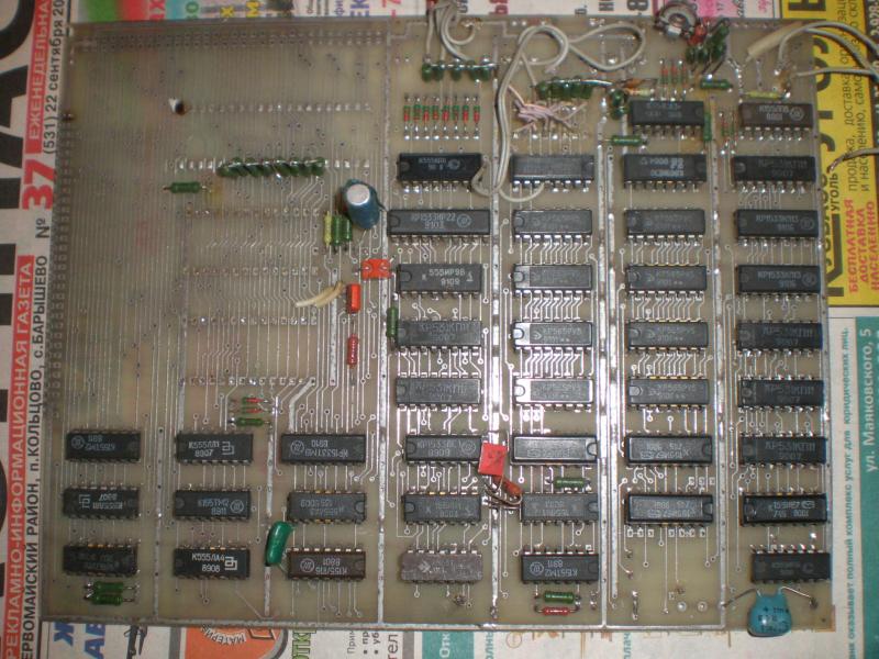

    По случаю досталось несколько плат от Спектрума частично демонтированных, хотелось бы узнать их точные модели и найти схемы.
    Одна из них похожа на ту, что изображена в посте 841 темы. Хозяин считает, что это Ленинград 1 48Кб по стандарту "HЭТИ".

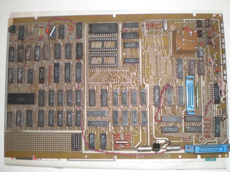

    Вторая по всей видимости какой-то из последних вариантов Новосибирского ПЛМ. Как сказал человек мне их отдавший на ней демонтированы 2 корпуса статической памяти - 537ру10 и уже как я думаю часы реального времени (судя по часовому кварцу). Ну, а рядом с ними в пластмассовом квадратном корпусе находятся 3 аккумулятора д-0,25.

    602
    Кварец точно часовой? Номинала нет, только год выпуска. Лодочки не только часовые были, и еще рядом подстроечный кондер, скорее всего для коррекции частоты.
    Кварц часовой это точно, косвенным подтверждением являются и аккумуляторы. Человек, который отдал, сказал что он (Spectrum) c RTC.

    602
    Акки не показатель, не вижу микросхемы таймера.
    рядом с кварцем место под DIP24, как раз в таких корпусах были 512ВИ1, можно проверить по ногам, куда идут дороги и убедиться действительно ли часики там были?! но немешало бы фото в большем разрешении, об это глаза можно сломать.
    Так и есть. Фото в большем разрешении пытался выложить, но робот на форуме обрезает. Могу выложить, но только куда?

    Выкладываю фото плат...
    Ленинград-Новосибирск http://s019.radikal.ru/i629/1203/d4/d598cdff9067.jpg
    ПЛМ-Новосибирск http://i072.radikal.ru/1203/08/aa0e271841c5.jpg

    alexsmg, несколько ног все же удостоверяют, что в DIP24 рядом с кварцем-лодочкой - это 512ВИ1, часы реального времени.

    Спасибо так сказать коллегам по цеху...
    Я так, понимаю, никто к сожалению, с реальными схемами помочь не может.
    Жаль, думаю, чуть позже, когда будет свободное время, попробую платы реанимировать.....
    Ну, а если будут реальные предложения по схемотехнике, буду весьма благодарен...
