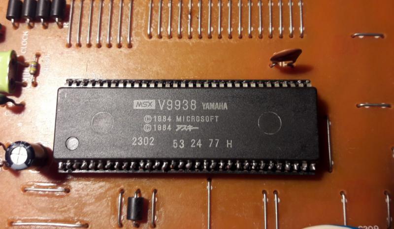

    Припаял откусанные ножки от радиодеталей к огрызкам ножек присланного мне 9938 и всё это запихнул в панельку. Сегодня попробую завести...

    Машинка таки запустилась и нормально выходит в бейсик. C vdp вышел вот такой изврат:
    Спасибо Martynov1371 за этот чип! Теперь надо понять почему комп не грузится с флопа. Диск читается при старте машины, но с него ничего не грузится. VCO и READ PULSE выставил по мануалу, но похоже где-то всё-таки проблема - VCO периодически пропадает. Мануал на Sony HB-F700P могу выслать если будут желающие помочь в ремонте.

    Логический анализатор показывает вот такую картинку при неудачной попытке загрузиться с диска. Может кто из здешних спецов посмотрит? Сигналы VCO и READ PULSE я выставил по даташиту, но они друг относительно друга "едут", причём с разной цикличностью.
    Немного истории. У этой платы в 90х отказал контроллер флопа (перестала грузиться система с диска) и плату пользовали без него пока она не померла окончательно. Сдохли 2 логических чипа, а заодно и видеопроцессор (частично). После замены чипов машинка стартует в Бейсик и пытается (безуспешно) грузиться с флопа. Интересно мог ли сам чип контроллера тоже дуба дать?

    Начнем с малого. Это чего за хрень - VCO.
    Интерфейсы от Ямахи рознятся их видимо под 50 шт. наберется. Где-то. видал как с десяток фирм одаптиривали дискогрызов. забыл. а тут хз с чем бореям?
