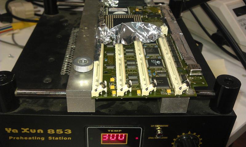

    Ну раз такое дело задам вопрос. Блин. Вот как V9938 выпаять. Последний раз выпаивал 64-ножки 82С255 (это аля вв55). С таким скрипом шли. Плата конечно в *****. Феном промышленном (на плате грд 500-600)
    Использовать нижний подогрев. Если не жалко денег, купить китайский термостол тыщи за полторы-две рублей, если жалко - наколхозить из подручных средств.
    А можно поподробнее про термостол? В хозяйстве может пригодиться...

    Термостол - это подогреватель платы снизу. Обычно медленно и равномерно нагревает плату до сотни градусов или больше, чтобы комфортно было работать маломощным паяльником. Опять же, ввиду медленного и равномерного прогрева плата не коробится, ну и температура ограничивается и поддерживается, что гораздо лучше строительного фена
    У меня столы были типа Ya Xun 853, их много кто делал с такими же цифрами. Пример удачного применения см. тут - https://geektimes.ru/post/258570/

    По-моему стол не особо поможет - начнет плавиться пластмасса слотов картриджей...

    Перепаивал VDP в CX5M, так предварительно извлек плату и, разумеется, убрал всю пластмассу.

    Честно говоря, уже не помню но если пластик где-то не убрать, его можно закрыть фольгой или фольгированным скотчем.

    Не знаю как CX5M, а в YIS503 точно рамка картриджей слотами зажата. Но tnt23 прав - совсем необязательно греть всю плату целиком.
    Из чего можно "наколхозить" подручный термостол я уже написал. Прожектора и не хватит на всю плату. Зато им можно участок ~75x100мм прогреть до плавления припоя.
    Я таким макаром сдергивал слоты PCI, AGP, Socet-370 с дохлых материнок, чисто так ради интереса. Не говоря уж о том, что на поверхности прилеплено было.
