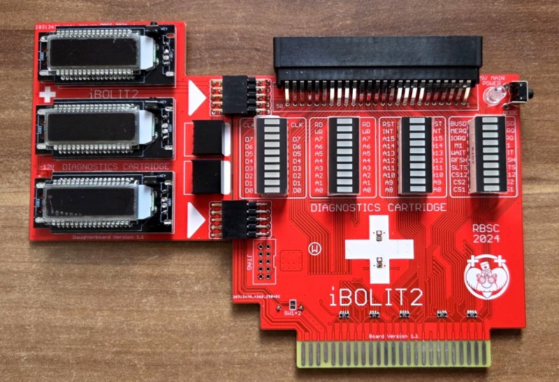

    Группа RBSC представляет вашему вниманию новый диагностический картридж для MSX компьютеров - iBolit2. Новый картридж сделан на базе ПЛИС Altera MAXII и является проектом с открытым исходным кодом. Базовая прошивка имеет 4 диагностических режима, которые при некотором умении и наблюдательности позволят определить неисправность шин данных и адресов, увидеть отсутствующие или "залипшие" сигналы, а также поможет проверить напряжение на всех трёх силовых шинах MSX. А если кто-то не удовлетворён базовой прошивкой, то всегда есть возможность написать новую прошивку самому.
    Как и в предыдущей версии картриджа, в состав iBolit2 входит плата с вольтметрами, но в этот раз вольтметры сделаны на базе индикаторов на жидких кристаллах с задней подсветкой. Плата с вольтметрами теперь имеет две точки крепления к основной плате, что позволяет ей лучше держаться в составе комплекта. При желании основную плату можно использовать отдельно (смотрите инструкцию в репозитории). В новой версии картриджа также встроена защита от превышения напряжения по 5В на базе стабилитрона и самовосстанавливающегося предохранителя, чего не было в предыдущей версии.
    Собранная плата iBolit2 выглядит так:

    Настоятельно рекомендуется прочитать файл readme.txt в репозитории прежде чем собирать или использовать этот картридж. Следует иметь в виду, что этот картридж не даёт сразу ответа на вопрос "что тут сломалось?". Диагностика всецело зависит от грамотности пользователя и его наблюдательности. Необходимо знать какие сигналы активны и как они себя ведут на исправном компьютере, чтобы методом сравнения определить неисправность. В диагностике нет лёгких путей, но этот картридж позволяет найти дорожку в нужном направлении.
